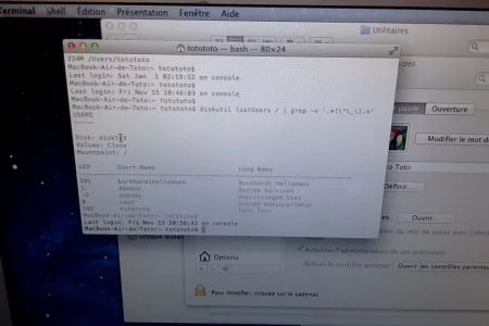

Ca y est, je viens enfin de comprendre comment coller dans une fenêtre de code et ce qu'était une bobine déroulante / souriante... !!
Je n'ai cependant pas toutes ces fonctions qui apparaissent sur ma session, laquelle me donne une page de Safari un peu déformée...
Je poste donc le 1er retour

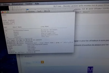

Je vois que l'utilisateur principal : Burkhardt Hellemann (Nom complet) alias burkhardthellemann (nomcourt) --> est bien identifié. Et que le chemin d'ouverture de session est : /Users/burkhardthellemann = valide.
- dans les Utilisateurs et groupes (des Préférences Système) => le Nom complet de l'utilisateur Burkhardt Hellemann est affiché en grisé ?​
Si c'est bien le cas > il va falloir supprimer puis recréer le fichier identitaire : burkhardthellemann.plist (ce que touchera pas au dossier burkhardthellemann des Utilisateurs contenant les données). Ce qui te permettra de ravalider ton mot-de-passe pour sa session.
