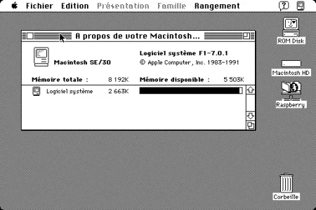

J'ai un SE/30 avec une ROM programmable, en plus d'être 32-bit clean, on peut démarrer sur la ROM.
Elle fait que 2Mo, donc j'ai dessus un système 7 Fr en RAM disque pour démarrer dessus, c'est pratique quand le HD est en panne ;-)
En plus elle rend le SE/30 compatible HD20 et donc avec FloppyEmu, pratique aussi pour monter des images-disques sur la carte SD.

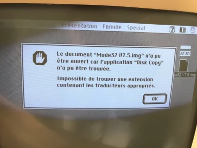

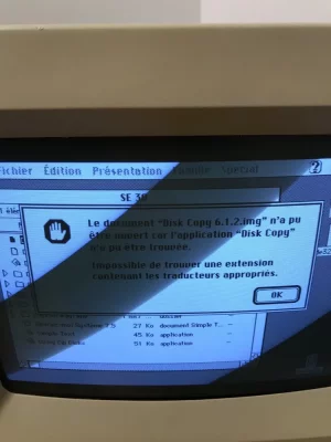

J’ai voulu installer MODE32 V7.5 mais il me demande l’application DiskCopy, je l’ai trouvé sur une disquette Zip que j’ai, je l’ai mis dans le système mais ça ne fonctionne toujours pas.
@gpbonneau J’ai voulu utiliser DiskCopy 6.3.3 mais il me demande la version 6.1 et quand je mets celle-ci, il me dit que l’application DiskCopy n’a pas été trouvée.92CA80BC-3E78-44D0-B9E8-60DE704EC487.jpeg

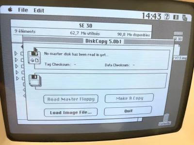

Si ça ne s'ouvre pas en double-cliquant sur le fichier .img, poses le fichier directement sur l'application DiskCopy 6.0, parfois le lien entre fichier et application ne fonctionne pas...

J’ai essayé de nouveau hier soir, mais ça ne fonctionne pas.
Quand je clique sur DiskCopy 6.3.3 il me dit qu’il faut la version 6.1 et quand je veux mettre l’image disque du mode 32 sur DiskCopy 6 ça ne fonctionne pas.

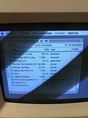

Ce soir je vais regarder j’ai sur une disquette Zip une Version de DiskCopy, je la testerai.

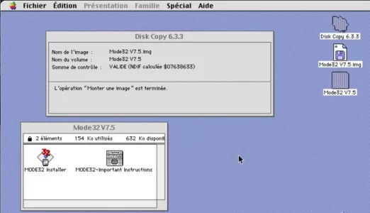

C’est bon, j’ai installé le mode 32, j’avais sur un autre Macintosh une bonne version de DiskCopy.4F2AED26-71C8-463F-AF0B-35293CC8AAF0.jpegCD1BDFF5-B7F7-4F44-8E54-2BBFB120AD27.jpeg

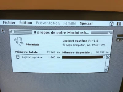

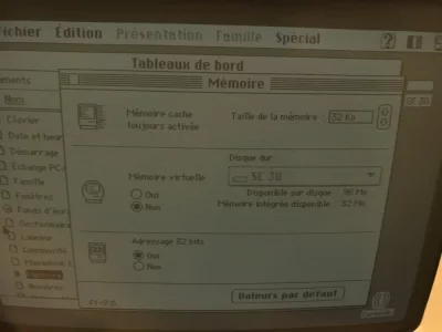

Par contre, faudrait que tu règles la mémoire cache, la quantité préconisée, c'est 32 Ko par Mo de Ram, donc tu devrais avoir 1 Mo de cache. Après, je ne me souviens plus du maximum qu'on peut mettre, mais si tu ne peux pas mettre 1 Mo, alors tu devrais mettre le maximum.
Par ailleurs, il n'y a qu'une seule version à peu près stable du système 7.5, c'est le 7.5.5 (passer d'abord en 7.5.3, puis ensuite en 7.5.5). Je serais toi, je ne resterais pas en 7.5.
Je devrais passer en version 7.5.3 ensuite en version 7.5.5
Justement je ne savais pas trop à combien il fallait que je règle la mémoire cache.
Merci des informations.
J’ai regardé il est possible de régler jusqu’à 7680.
Donc je l’ai mis à 1024 (32 x 32).
