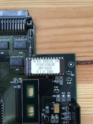

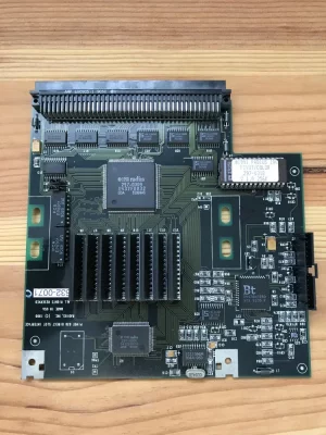

Sacré modif... une pince clipsée sur la puce SWIM... peut-être une modif pour brancher une lecteur de disquette 5"1/4 ?
Faudrait faire une photo du circuit imprimé qui a été ajouté (celui avec le connecteur et les fils bleu)...
Fait aussi une photo de la carte Radius Pivot avec la prise DB-15 quand tu ouvrira le SE/30 pour voir si c'est une Pivot monochrome ou couleur.
De mémoire sur la carte Pivot Color on pouvait brancher un écran 16" multi-fréquence, et la carte basculait en 832x624 8-bit dans ce cas.
Je ferai une photo de la modification lorsque je le démonterais de nouveau cette semaine pour le nettoyer.
Le peu d’informations que j’ai trouvé sur le net sur la Radius Pivot, il y a l’air d’avoir plusieurs modèles, comme tu dit une version monochrome et une autre couleur.
Je ferai aussi une photo de celle-ci lorsque je le démonterais lui aussi cette semaine pour le nettoyer.

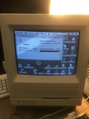

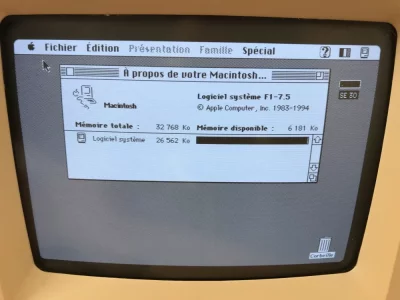

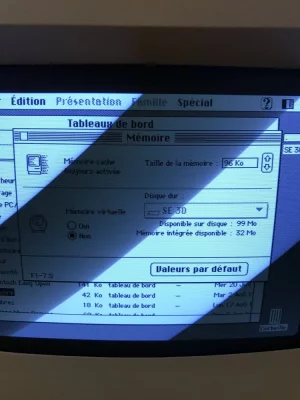

Ouah 26Mo pour le Système (bon 7.5, mais quand même !!!)
Il n'y aurait pas intérêt à mettre Ramdoubler pour faire diminuer ça ?
woz86
Membre émérite
23 Octobre 2019
556
113
38

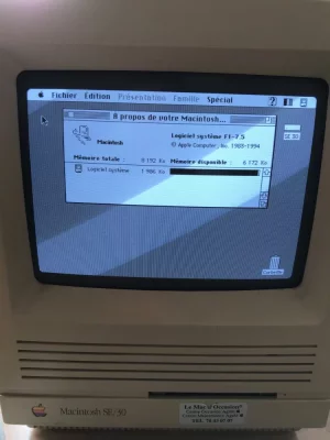

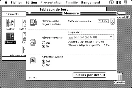

Oui, je n’ai pas compris pourquoi j’ai autant depuis que j’ai mis les 32 Mo car à l’origine il avait 8 Mo et le système prenait largement moins de mémoire :
(Le système avec les 8 Mo d’origine)

Il va falloir les conseils de @gpbonneau
Car avec les 8 Mo d’origine, il n’y avait pas tant :
C’est depuis que j’ai mis 32 Mo que j’ai tant.
