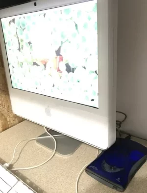

Suite au don de @boninmi, j’ai installé le lecteur Zip250 sur mon iMac G5, mais celui-ci ne veut pas lire les disquettes, le voyant du lecteur fonctionne, mais rien ne monte sur le bureau.
Il faut un driver pour le faire fonctionner ?
Mon iMac G5 est sous OS X 10.4.11

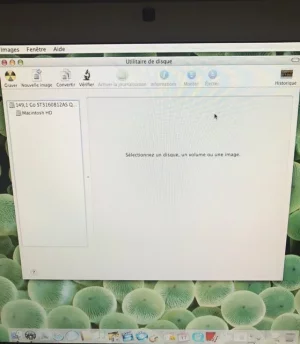

Dans OS X 10.4.11 il y a utilitaire de disque afin de voir si il est détecté ?

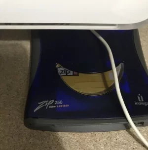

T'as bien le lecteur alimenté en USB et pas un modèle qui demande une alim' ? C'est noté devant, normalement (le modèle alimenté en externe a une sorte de prise genre SCSI à l'arrière).
J'en utilise encore régulièrement, même sous Catalina ça marche. Quand t'insères le disque, t'as du bruit, il essaye d'accéder au disque ? Si t'as des clac clac, c'est mauvais signe.
Oui c’est le modèle alimenté par USB.
Quand j’insère un disque je l’entends un peu tourner et le voyant vert devant clignote, il n’y a aucun Clac Clac.1CF772B7-FEAB-4E60-A095-40BED90EEA22.webp
Et dans utilitaire de disques, il ne s’affiche pas.
