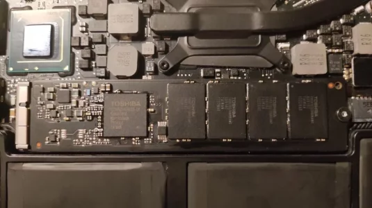

Bonsoir, j'ai également eu le problème sur mon Macbook Air mid-2012, modèle A1465
Samedi, il s'est bloqué plusieurs fois, j'ai pu le rallumer à chaque fois après avoir forcé l'arrêt. Dimanche, pareil, sauf qu'au bout de la troisième fois, j'ai eu le fameux dossier point d'interrogation.
Après un bon nombre d'essais, l'ordinateur s'est rallumé, j'ai pu sauver mes données sur une clé avant que cela ne recommence. J'ai ensuite effacé le disque, et avec alt+cmd+R j'ai pu installer Catalina (j'étais avant sous Mojave, et en faisant cmd+R cela ne fonctionnait pas car cela me proposait d'installer Lion).
Pendant un jour et demi cela a donc fonctionné parfaitement, sauf que j'ai encore eu le problème ce soir, d'abord le rond barré, puis le dossier avec point d'interrogation. Avec cmd+R j'ai réparé le disque, et cela refonctionne, la preuve j'écris ce message sur cet ordinateur, mais j'ai peur que cela se reproduise.
J'essaie donc de comprendre la cause de tout cela, et donc de trouver une solution : cela peut-il provenir d'autre chose que du SSD ? Car si c'est ça, j'en achète un nouveau et puis voilà, cela me permettrait même de passer de 64Go à 128Go.
En ce qui concerne l'entretien du Macbook, je l'ai, début août, démonté pour la première fois, ce qui m'a permis d'enlever une tonne de poussière, de nettoyer le ventilateur et d'installer une batterie achetée sur esimport, avec deux tournevis achetés également sur le site. Depuis, il chauffait beaucoup moins. Samedi, je l'ai de nouveau démonté pour bouger le SSD : j'avais eu du mal à bien le repositionner avant de revisser, j'ai donc essayé de l'enfoncer un peu plus. J'ai voulu refaire pareil maintenant, mais patatras : j'ai abîmé la vis, et je n'ai pas pu le démonter. Je chercherai une solution plus tard pour cela, mais je n'ai donc pas pu réessayer, et je ne peux pas faire tester le SSD dans un magasin spécialisé pour l'instant.
Je mets une photo du SSD, je ne vois pas de problème mais peut-être que vos yeux plus aiguisés en verront un.
Merci !
La nappe ? L'as tu changée ?
Mets voir ton SSD dans un boitier externe, démarre sur ton SSD branché en externe et vois si le problème se reproduit.
S'il ne se reproduit pas, alors change la nappe (35 à 50€ chez MacWay ou bien iFixit).
Pas de nappe dans cette machine, mais un SSD au format barrette. Tu ne peux donc pas avoir de problème de nappe !
J'ai cru comprendre qu'il n'y avait pas de nappe sur ce Macbook Air
EDIT : je viens de voir que le titre concerne à la base les Macbook Pro, my bad, mais j'ai posté ici car ça m'a l'air d'être le sujet le plus complet, et avec des réponses récentes
