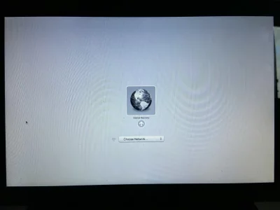

Lorsque j'appuie sur Alt pendant le démarrage, je tombe sur la première photo et n'arrive pas à accéder aux choix de volume de démarrage. J'ai lancé le démarrage que l'on voit sur la deuxième photo mais sans succès.
Je rappelle que le Mac était sous l'OS Lion

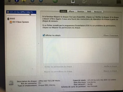

Ha oui mon disque dur est HS ? Aïe Mais c'est quand meme bizarre je pense que mon ordi le reconnait encore (cf disk 12 dans les copie d'écran)...
Juste pour être précis dans mes manip:
- quand je tente un effacement, le disque se démonte puis un message s'affiche "impossible d'écrire sur le dernier bloc du périphérique"
- je redémarre en réinitialisant la PRAM (option + command + P + R)
- mode recovery
- puis je fais un diskutil list (cf copie d'écran)
- dans l'utilitaire de disque mon DD apparait bien et j'essaye de l'effacer et j'ai à nouveau ce message d'erreur
@macomaniac tu penses avec ces résultats que mon disque est quand même HS ?
merci en tout cas de vos réponses :)

La clé branchée > démarrer le Mac avec la touche "alt" pressée => n'affiche pas un écran de choix des volumes démarrables ?
La clé est branchée, je maintiens la touche "alt" pressée tout en allumant le mac jusqu'à l'affichage de cet écran...

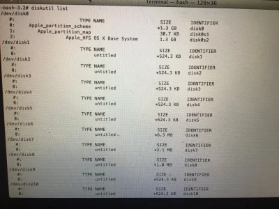

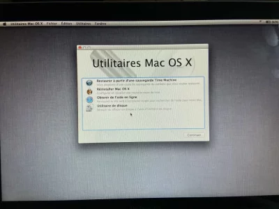

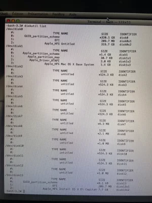

Poursuis le démarrage par internet jusqu'à l'affichage de l'écran aux 4 Utilitaires Mac OS X.
- passe alors la commande :​

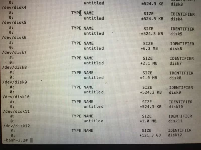

diskutil list
  • et poste le tableau des disques => que je voie la clé branchée au Mac.

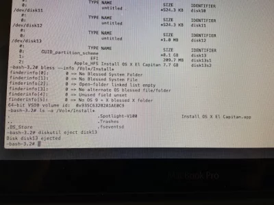

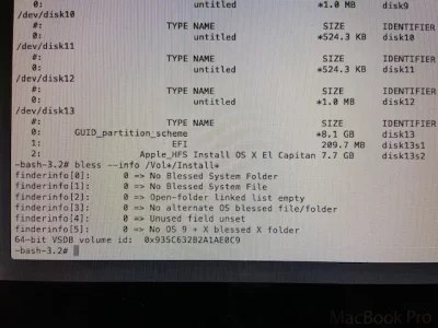

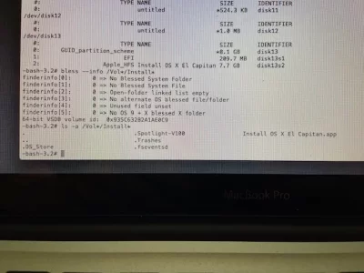

Passe la commande :
bless --info /Vol*/Install*
  • la commande retourne le chemin de démarrage actuel du volume de la clé
Voilà qui est poilant : le volume de la clé > censé être un volume d'installation démarrable d'El Capitan => ne porte sur son en-tête aucun chemin de démarrage !
- passe la commande :​
ls -a /Vol*/Install*
  • qui affiche les objets de 1er rang (fichiers ou dossiers > visibles ou cachés) du volume de la clé
Poste le retour => que je voie s'il y a bien une distribution de volume d'installation démarrable...
C'est tout ce qu'il y a ? --> Install OS X El Capitan.app (l'installateur) + quelques dossiers invisibles qui font partie de tout volume Mac par défaut (.Spotlight-V100 > .Trashes > .fseventsd) et un fichier invisible .DS_Store.
- voici ce que tu devrais avoir au complet :
'Install OS X El Capitan.app'
.IABootFilesSystemVersion.plist
.IAPhysicalMedia
.IABootFiles
System
Library
usr
.DS_Store
.Spotlight-V100
.fseventsd
  • le dossier invisible .IABootFiles recelant les fichiers de démarrage de l'OS d'installation inclus dans l'installateur > et devant être pointé par le chemin de démarrage de l'en-tête du volume
J'ai le regret de t'annoncer que l'application Install Disk Creator a complètement foiré sa tâche de configuration et qu'il faille refaire la clé en se passant de ses services.
Passe la commande :
diskutil eject disk13
  • qui détache le disque de la clé de sa connexion au Système du Mac
.IAPhysicalMedia
.IABootFiles
System
Library
usr
.DS_Store
.Spotlight-V100
.fseventsd
Passe la commande :
