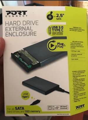

Bon je viens de mettre le HDD dans un boitier externe et rien.... J'ai essayer de connecter l'externe sur un autre macbook pro et rien non plus..... je vais me pendre !!!!!!!!!
Ça sent malheureusement le disque dur HS ...
Bizarre quand même, du jour au lendemain, sans aucune chute rien......
Je l'ai mis la dedans, est-ce au moins un bon boitier externe ?
Il y a un problème ton boîtier, il est mentionné USB-C et 3.0 or ton MBP de 2011 n'a que des ports USB 2.0. Par défaut, le format 3.0 est rétrocompatible avec le 2.0, mais assujettie à une grosse lenteur. Quel type de cordon as-tu utilisé sur ton boîtier, celui livré avec ?
Je l'ai testé sur un autre macbook qui à des usb-c !
Et bien je n'ai pas d'autres disque dur pour tester mais les clé usb il les reconnait
Utiliser un autre disque dur dans ce boîtier permettrait de le mettre hors de cause et tester des clés USB confirme que le ou les ports USB fonctionnent.
Du coup je suis bon pour le labo et récupérer des données?
Renseigne-toi, car tu vas vite déchanter lorsque tu connaîtras le prix. En l'état actuel des choses, si ton disque dur est vraiment HS, rien n'est possible, pour tenter de récupérer des données, il faut ouvrir le disque dur, retirer le plateau, l'installer dans un boîtier spécifique, le tout se faisant dans une salle blanche, d'où une facture très salée !
