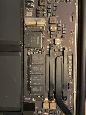

Bonjour à tous, j'ai pu faire ce que tu m'as recommandé Locke, et ai repositionné le SSD. Cela ne résoud pas le problème, et le symptôme reste le même (dossier point d'interrogation qui clignote).
Voici la photo. je constate sur le bord du SSD une sorte de boursouflure noire, je ne sais pas si c'est normal on le voit sur la photo au bord des 4 circuits. Est-ce que c'est ça le problème ? il est grillé ?

Eh bien malheureusement pour toi, il semblerait que cette barrette SSD soit HS. Dans un Apple Store je ne pense pas, mais fais tester cette barrette SSD dans un magasin habilité, sans cela tu ne sauras jamais si elle pose réellement un problème, ce qui semble bien le cas vu qu'elle n'est pas visible !
Ca va leur être difficile avec une barrette SSD qui n'est pas visible. Tu as lu les réponses #457 et #461 ?

Bonjour à tous, j'ai suivi tes recommandations Locke, c'était bien le SSD, je l'ai fait changer et ça remarche. Merci pour votre aide à tous et à bientôt !

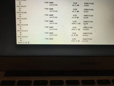

hello tous,
C'est bien la 1er fois que j'ai un problème avec un mac :-(
Comme tout le monde sur ce sujet j'ai un problème de démarrage avec un dossier avec un fuk*** point d'interrogation.
J'ai parcouru la discussion et je pense qu'il ne s'agit pas d'un problème de Nappe étant donné que je vois mon SSD de mon macbook air ?
Vous en pensez quoi ?
Mon souhait surtout c'est de récupérer mes données et de tout reinstaller après (mais hélas je n'ai pas de cable thunderbolt pour tester si la technique "mac en mode target" fonctionne)
Merci d'avance pour vos réponse :)

Pas de nappe dans cette machine, mais un SSD au format barrette. Tu ne peux donc pas avoir de problème de nappe !

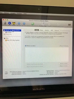

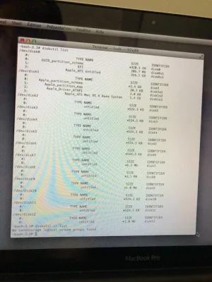

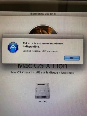

Bonjour @macomaniac ,
J'ai lu le topic, mon problème est similaire.
J'ai un vieux Mac sous l'OS X Lion 10.7 et j'ai voulu le remettre à l'état d'usine tout en réinstallant un système d'exploitation compatible plus récent.
J'ai donc vidé mon disque dur et lorsque je réinstalle le même OS, on me demande mon id Apple et mon mdp. Je rentre les données et j'obtiens le message sur la 1ère image jointe.
Si cela peut aider j'ai effectué les commandes indiquées sur la 2ème image.
Merci de votre aide
