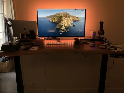

J'ai gagné en performance en ajoutant un support de ventilation à mon Mac.
Lors de tâches lourde j'entendais souvent les ventilateurs tourner à fond. Alors, j'ai installé iStat menu et j'ai constaté que la température affichée atteignait souvent 95°-100°. Dans ces température, le Mac commençait à ralentir sérieusement.
Ce problème était plus prononcé sur les modèles précédents, forcé de constater que c'est aussi le cas sur mon modèle 16 pouces.

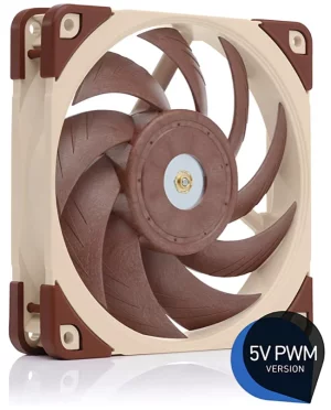

J'ai commandé un système de ventilateurs Noctua, libre à vous de choisir un autre système.
J'ai pris ce modèle en 120 mm de diamètre en PWM (important)
https://www.amazon.fr/gp/product/B07DXQTCK6/ref=ppx_yo_dt_b_search_asin_title?ie=UTF8&psc=1
Il y a d'autres modèles moins chère chez Noctua en 120 mm à vous de voir. Enfin, j'ai pris deux exemplaires, avec du recule, je pense qu'un seul aurait suffit mais bon…

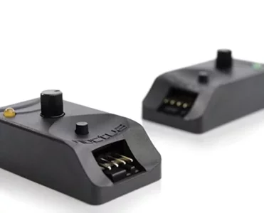

J'ai également pris un contrôleur pour gérer le débit d'air.
https://www.amazon.fr/gp/product/B072M2HKSN/ref=ppx_yo_dt_b_search_asin_title?ie=UTF8&psc=1

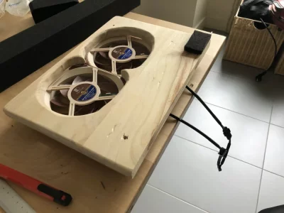

Ensuite pour le support, j'ai trouvé une plaque de bois d'une épaisseur d'environ 1,7 cm que j'ai découpé à la scie sauteuse. Pour les dimensions, je les ai fait en fonction de celle du mac, des ventilateurs et de la hauteur du dock. Tjrs à la scie, j'ai découpé des cercles afin que l'air puisse passer. Et j'ai poncé pour donner un aspect plus arrondie à l'ensemble.
"Avenger! Ass…'
J'ai positionné les ventilateurs grâce à de la colle forte. Ça fait le job, vous pouvez aussi opter pour un pistolet à colle chaude.

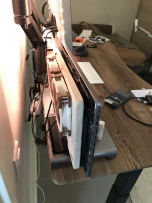

J'ai ajouté des mousses entre le support de ventilation et le mac pour bloquer l'échappement du flux sur les côtés et en dessous et le rediriger vers le haut. C'est la zone du mac où sont situés les caloduques. J'ai aussi remarqué que c'était la zone où je ressentais le moins le flux d'air sortir pendant l'utilisation - d'où ce rajout.

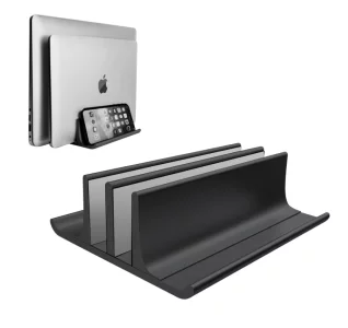

Le dock
J'ai opté pour celui-ci:
https://fr.aliexpress.com/item/32988206959.html?spm=a2g0s.9042311.0.0.27426c37en5JQb
Il peut accueillir deux éléments, le premier sera dédié au support de ventilation et le second au Mac.

- qu'il faut avoir un peu de place sur le bureau, le MacBook se tient fermé à la verticale grâce à un dock. Ce dernier héberge aussi le support de ventilation.
- le mac reste fermé durant son utilisation, tout est déporté sur un écran extern, un dock thunderbolt, et clavier, souris sans fil.
"Avenger! Ass…'

Le dock
