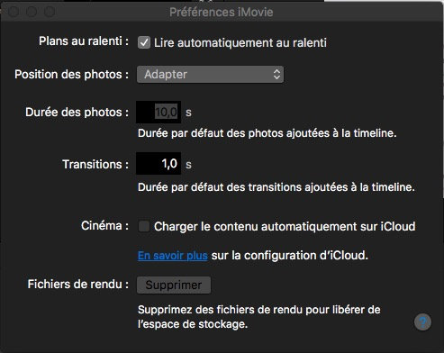

J'ai trouvé la solution sur un forum US.
Il faut supprimer les Render Files (Fichiers de rendus) dans les Préférences iMovie :

Exact:up:
A chaque fois que tu fais une modification dans un logiciel de montage vidéo (quel qu'il soit), comme rajouter un titre, n'utiliser qu'une partie d'un clip, poser une transition etc, il y a création d'un fichier dit de rendu prenant en compte cette modification et qui sera utilisé lors de l'exportation.
Il faut donc songer à supprimer ces fichiers de rendu lorsque le projet est exporté. Sachant que si l'on reprend plus tard ce même projet il reconstruira de lui-même les-dits fichiers de rendu.
Si l'on rentre dans la bibliothèque iMovie, pour chaque projet de vidéo, on trouve un dossier Render Files :
C'est le dossier Render Files/High Quality Media qui contient tous les fichiers de rendu très lourds et qu'il convient de vider.
A noter que c'est exactement la même chose dans FCP X.
