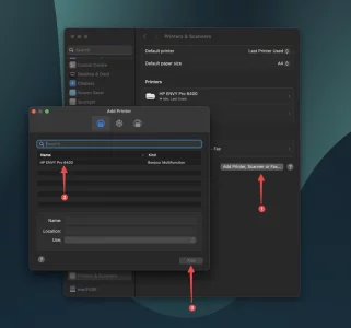

Tu peux utiliser les drivers fournis par Apple, Ajouter une imprimante dans les prefs, moi il m'a détecté ma TS8053 sans rien installer.
Mais de quel driver s'agit-il ?
J'ai macOS 15.6.1 et depuis "Réglages Système/Imprimantes et scanners" j'ai cliqué sur "Ajouter une imprimante, un scanner ou u fax…" et n'ai trouvé aucun scanner.
J'ai tenté depuis Transfert d'images et aussi Aperçu mais aucune trace d'un scanner quelconque.
L'imprimante / Scanner si elle est connectée en USB ou connecté à ton réseau wifi / ethernet, devrait apparaitre ici.
Il suffit après de cliquer sur l'imprimante et de l'ajouter.
