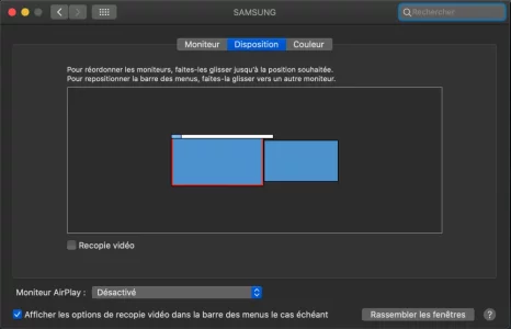

Ne te met pas en recopie d'écran pour attribuer le bureau sur le 23" et le reste de l'affichage sur ton écran interne.
Est il possible de n'afficher le bureau que sur le Moniteur 23" ? J'ai fait des recherches et je n'ai rien trouvé sur ce sujet...
Oui bien sur : il suffit de fermer le capot du Macbook ;)

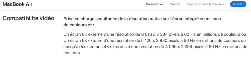

Même le dernier modèle de Macbook Air ne va pas au de la de 60Hz, c'est sans doute un choix d'Apple qui ne juge pas utile d'aller au-delà :

Intéressant, mais il faut avoir le bon Mac, le bon écran et le bon adaptateur (qui est en rupture de stock)... En dehors de ça c'est 60 Hz [emoji3]
