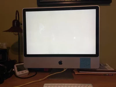

j'ai décidé de vendre mon vieux imac 2009 24 po installé avec CATALINA par l'ancien propriétaire mais voilà.... pour le vendre j'ai décidé de reformater le disque dur avec utilitaire disque en effaçant de DD du imac mais voilà le problème , il redémarre sur un écran gris et impossible pour moi de recommencer la procédure de réinitialisation du mac réinitialisation " en suposant que je possèderais un Cd de osx , serait-il possible de l'installer ou dois-je absolument trouver une façon de recommencer mon formatage. Autre questionnement aussi , l'rdinateur va t'il redémarrer avec catana ou l'ancienne version d'origine ? merci pour vos réponses

Un iMac 2009 est bloqué au maximum sous El Capitan (OS X 10.11).
Si le tient tournait sous Catalina (macOS 10.15) c'était certainement grâce à une modification de l'EFI, probablement Open Core Legacy Patcher ou équivalent.
Peux-tu connecter un câble réseau Ethernet entre le Mac et ta Box Internet, puis suivre le lien dans ma signature pour ré-initialiser la NVRAM (et la SMC aussi tant qu'à faire), et enfin le redémarrer en maintenant les trois touches option command R pendant l'allumage ?
Tu devrais alors arriver sur la Récupération par Internet (globe terrestre qui tourne longuement), et à partir de là pouvoir effacer le disque dur interne puis ré-installer El Capitan :
Si la Recovery par Internet échoue, alors il te faut un autre Mac pour télécharger El Capitan :
puis créer une clé USB d'installation :

J'ai ethernet de connecter j'ai un autre mac donc je pourrais télécharger une version OSX pour mon vieux mac su une clé USB et l'insérer dans mon vieux mac et celui-ci devrait s'installer seul
j'ai essayé de redémarrer comme mentionné avec les touches option-command -R. mais celui-ci reviens à son écran gris
Tu as bien ré-initialisé NVRAM et SMC auapravant ?
Si oui, alors c'est peut-être normal (même si c'est étonnant, je m'attendais plutôt à voir l'icône d'un dossier avec un point d'interrogation).
On y verra plus clair quand tu auras crée la clé USB d'installation de El Capitan (depuis un autre Mac) et démarré l'iMac avec ladite clé USB.
J'ai aussi essayé de connecter mon DD externe back up sur mon vieux mac , il se passe rien , semble pas le voir avec toujours mon écran gris. à se demander si j'installait une clé USB avec une version OSX si le mac le reconnaîtrait ?
Il suffirait que tu le fasses, comme indiqué depuis trois messages, pour être fixé ;-)

Vu la photo (bordure métallique arrondie sur tout le pourtour de l'écran) et la précision sur la diagonale de 24" j'en déduis que l'iMac de @gracios est un Early 2009 qui est officiellement limité à 10.11 El Capitan.
Ce sont les iMac suivants, c'est à dire les 21,5" et 27" de Late 2009 (dont la bordure noire de l'écran s'étend jusqu'au bord sur trois côtés) qui sont compatibles avec 10.12 Sierra et 10.13 High Sierra
