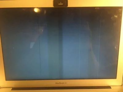

l’écran de mon MacBook Air est tout à coup devenu noir avec des lignes verticales. Pour vous donner une idée, lorsque je bouge ma souris, je peux voir une ligne bougée (donc les lignes ou l’écran noir n’est pas “fixe”).
J’ai l’impression qu’il n’y aussi plus de son, en tout cas dès que je le rallume il n’y a pas le son habituel.
J’ai cependant essayé de brancher mon ordi sur ma télévision avec un câble HDMI et je pouvais bien voir mon écran depuis la télé.
Savez-vous d’où peut provenir ce problème et comment le réparer ? Merci !

C’est un MBAir 13.3/1.6GHz. J’ai déjà les outils pour l’ouvrir.
Aujourd’hui j’ai reessayé de l’allumer et il a fonctionné pendant 10sec puis c’est revenu à l’écran noir que j’ai mis en photo plus haut. J’ai débranché/rebranché la nappe près de la batterie (en suivant ce tuto) mais cela n’a rien changé.

Si c'est un problème de nappe, il faudrait pouvoir tester avec une nappe qui n'est pas endommagée. Pareil si le problème vient de l'écran…

Je peux prendre la nappe d'un autre MacBook Air et la tester sur mon ordinateur pour voir si cela fonctionne. Je vous tiens au courant, merci :)
EDIT: J'ai tenté de remplacer la nappe mais cela n'a pas réglé le problème. Je dois donc changer l'écran pour savoir si c'est la source ? Est-ce que je peux suivre ce tuto ?
