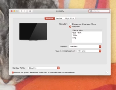

Je trouvais que tout était vraiment petit et j'ai vérifié la résolution elle est en 3840x2160 en réglage standard
Je l'ai mise à 2560x1440 à l'échelle et c'est impeccable.
Ma question est : vu ces résolutions que va m'amener le Display port ?

Bizarre cette résolution par défaut de 3840x2160. Normalement il devrait être en 2560x1440 qui est la résolution native de l'écran.
Il faudrait voir dans les menus de l'écran la résolution réelle actuelle en HDMI s'il y a mise à l'échelle. En DisplayPort il doit être en 2560x1440 sans mise à l'échelle.

A l'échelle ? Pas normal : ton écran sort cette résolution nativement. A l'échelle induit un calcul pour parvenir à la définition, qui lui même induit deux choses : ce calcul est gourmand sur ton mini et la résolution d'image est moins bonne qu'un 1440 natif que tu es en droit d'attendre de ton moniteur. Il faudra je pense attendre ton cable mini display port > display port qui débloquera la résolution native sans aucun calcul.
En ce qui concerne le switch, c'est à toi de voir ce que tu préfères : qualité d'image vs praticité. Sur Amazon, les politiques de retour sont larges, comme je te l'avais déjà écrit : tu ne risques rien à essayer pour voir ce que tu préfères.
Deux remarques :
Si tu préfères le switch, donc avec une limitation en définition avec le port HDMI limité de ton mac, c'est dommage d'avoir pris un moniteur en wqHD que tu sous exploites.
Enfin, j'ai finalement du mal à comprendre pourquoi tu es partie sur un moniteur. Pourquoi pas un petit téléviseur avec sa télécommande ? Ca semble mille fois mieux adapté à ton usage. C'est peut être plus cher ?
A l'échelle ? Pas normal : ton écran sort cette résolution nativement. A l'échelle induit un calcul, qui lui même induit deux choses : ce calcul est gourmand sur ton mini et la "définition" d'image est moins bonne qu'un 1440 natif que tu es en droit d'attendre. Il faudra je pense attendre ton cable mini display port > display port qui débloquera la résolution native sans aucun calcul.

Comme je te l'ai déjà écrit, ton Mini ne peut pas sortir en HDMI la résolution native de l'écran. Il est bloqué en 1080p (Full HD) alors que tu t'es achetée un écran wqHD (1440p).

Non, tu n'es pas en 1440p natif, tu utilises un calcul pour l'obtenir, une mise à l'échelle comme le précise ta capture d'écran : macOS triche si tu veux pour "construire" la définition. Entre un 1440p natif et la mise à l'échelle en 1440p dont tu sers aujourd'hui, l'image est moins bien définie, moins précise, moins nette.
Si ça te va, tu peux partir là dessus, mais tu sous exploites ton moniteur.

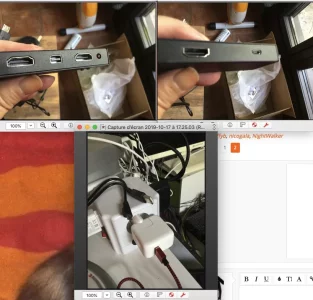

J'ai reçu mon switch mais je ne comprends pas, j'ai besoin de vos lumières. Je vois que j'ai les entrées pour les 2 hdmi et le DP correspondant aux 3 ports mais je ne comprends pas le câble du switch à rattacher à l'écran.... Que vient faire une prise usb ? et l'autre sortie c'est quoi ? dans quelle prise de l'écran je dois le mettre ? bien entendu ça vient de Chine et je n'ai aucun mode d'emploi

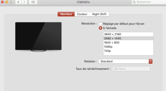

Pour le branchement avec le câble Display je ne vois aucun changement c'est toujours les mêmes pref systèmes mais le 3840x2160 a disparu. A quoi je vois que le DP est bien pris en compte ?
Avec le branchement DP la résolution de 2560x1440 ne doit plus être à l'échelle.
Pour le switch, si c'est celui en lien un peu plus haut, il y a les entrées d'un côté, deux HDMI et un DP, puis une sortie, en HDMI. La prise USB sert à l'alimenter électriquement. Il faut donc le brancher sur un port USB, du Mac ou d'un chargeur.

Merci Oizo mais tu vois bien que le 2560x1440 est à toujours l'échelle, je dois faire quoi ?

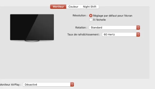

Si je coche "réglage par défaut" pour l'écran je n'ai aucune résolution qui s'affiche (voir photo)

En réglage par défaut, lorsque tu vas dans le menu pomme puis "À propos de ce mac", onglet "moniteurs", quelle résolution est indiquée ?
Ton switch a trois entrées et une sortie. Tu ne peux le brancher sur ton écran que en HDMI.

il a la résolution 1920x1080

En étant branché avec le câble minidisplay port directement du Mac à l'écran, si la résolution est 1920x1080, il y a un problème, il devrait être en natif à 2560x1440.
Ton switch doit être branché de la manière suivante :
Sur le côté où tu as les trois ports tu branches :
- Ton PC sur un port HDMI
- Ton décodeur TV sur le deuxième port HDMI
- Ton Mac sur le port mini display
Sur le côté où tu as les deux autres ports tu branches :
- Un câble HDMI vers ton écran
- Le câble mini USB vers un chargeur USB ou un port USB du Mac.
Tout sera donc relié sur un port HDMI de l'écran. À voir ce que ça donne niveau résolution, ton switch étant 4K. Normalement avec un câble HDMI compatible 4K tu auras la résolution optimale sur ton écran.
Par contre je pense que tu as le mauvais câble Displayport pour utiliser ton switch. Tu as acheté un câble miniDP vers Displayport pour le brancher à ton écran, mais si tu veux passer par le switch, c'est un câble miniDP vers miniDP qu'il te faut.

ca ne me dit pas ce que je devrais faire pour l'avoir en 2560x1440... à part revenir en hdmi

Je n’ai pas la solution malheureusement car ayant moi-même un écran de cette résolution avec un Mac Mini, et le même type de câble que tu as ici, j’ai la résolution de 2560x1440 en natif.
J’espère qu’avec le nouveau câble que tu as commandé tu auras cette résolution en natif via le switch. Car la mettre à l’échelle n’est vraiment pas l’idéal.
