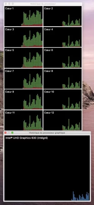

Il faudrait déjà savoir si mes logiciels utilisent bien tout les coeurs de mon CPU ... mais je ne sais pas comment faire pour contrôler cela
Ca aurait été justement intéressant de voir aussi ce qui se passe coté GPU. Ce qui t'aurait donné la réponse à ta question.

Le eGPU ne me servirai à rien du tout en effet ...
Ce n'est pas ma RAM qui bloque j'ai 32Go de RAM ...
Par contre je vois que mon logiciel n'utilise pas tout les coeurs du processeur.
Ton logiciel a l'air d'utiliser les coeurs physiques, mais moins les coeurs logiques (hyper-threading).
Quand tu parles de cœur logique, il s’agit de quoi ?
Il s’agit de DXO Photolab 3
Ton Mac Mini est doté du processeur i7, le plus puissant disponible sur Mac Mini: il est constitué de 6 coeurs physiques dont l'activité est graphiqué à gauche sur ton impression d'écran, et 6 coeurs logiques (hyper threading, graphiqués à droite).
