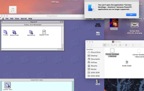

Alors, j'ai acheté une version CD de Carmen, j'ai installé MAC OS 9 via Sheep Saver, mais je n'arrive pas à installer le disque (via le lecteur CD de mon mac pro 5.1), ni à télécharger Sheep Saver pref. L'émulateur me dis que je ne dipose pas d'assez de mémoire
Désolé je suis vraiment débutant. Le jeu fonctionne aussi sous 10.2 apparement. Pouvez vous m'aider à l'installer ?

L'OS tourne, mais je n'arrive toujours pas à lire/installer le disque ("le disque n'est pas lisible"), je précise qu'OS le lis, le disque est neuf. J'ai bien tenté en passant par le disque partagé de copier/coller le contenu, l'instalation se fait sur le disque Classic, mais toujours impossible d'ouvroir "could not be opened, because the application programm that created it could not be found"
