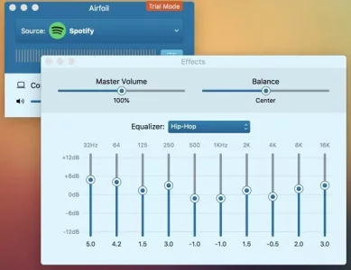

J'ai la Soundlink mini 2 depuis des années. Je l'utilise en filaire pour mon vieux MBP dont les HP sont complètement foutus. La qualité et l'autonomie sont excellentes. Trop de basses par contre, et aucun réglage possible des graves et des aigus.
Pour y remédier j'utilise l'application Boom 3D avec un profil "bass reduction" que j'ai copié sur celui d'iTunes dans les equalizers, et le résultat est conforme à mes goûts.
