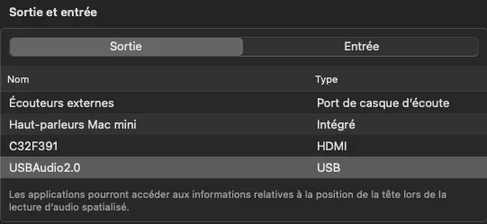

Tu as bien paramétré ceci :
Aucune idée car ce n'est pas mon mac. Si je sélectionne l'option USBAudio2.0, la sortie jack sera prioritaire sur les haut-parleurs du mac donc ? Navré si mes questions semblent stupides, mais je n'ai pas (encore) eu de mac, donc tout cela est nouveau pour moi, et j'essaie juste d'aider mon père à s'en sortir lol.
Oui je comprends, moi j'ai ma prise jack est connectée à un adaptateur USB donc c'est USB qui apparaît , mais dans ton cas puisque tu es en prise jack direct tu dois avoir un paramètre différent mentionné.
Problème résolu, donc navré pour le dérangement. J'ignorais qu'il fallait sélectionner la sortie jack par défaut dans les réglages, my mistake. Au moins je saurai ça quand je prendrai le macbook air m3, s'ils en sortent un cette année.
