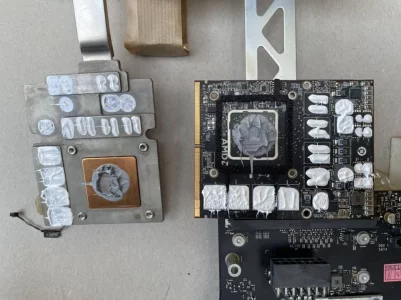

J’ai vraiment surdosé la pâte !

Effectivement… Il y avait beaucoup trop de pâtes sur les composants !
Je nettoie tout ça et dépose une goutte par bazar ! En plus… Je n’avais pas assez resserré les vis. J’y suis allé tout doux pour ne pas tordre la plaque. Mais au final il y avait un jeu entre la contre vis empreinte PH et le circuit imprimé. Erreur que je n’ai pas reproduit pour le CPU. ´fin comme je dois le démonter aussi… on est pas sorti le cul des ronces. :/
Gna gna gna :p Je ne comprenais pas pourquoi les tubes avaient autant de contenance si je ne devais en mettre qu’une goutte par ci par là. Bah maintenant j’ai compris ! Sauf qu’après le nettoyage, je me suis laissé happer par mes télérupteurs… Bref ce n’est pas remonté hé hé :)
Il me semble que personne ne t'a expliqué les choses d'un point de vue fondamental.
Peut-être cela t'aidera-t-il…
Pour que la chaleur soit bien conduite depuis la puce vers le radiateur, il faut assurer entre eux un contact aussi continu que possible : l'air (sec et immobile) est parmi les meilleurs isolants thermiques. Or la surface métallique du processeur n'est pas parfaitement lisse, donc tous ces petits trous ou rayures plus ou moins invisibles empêchent une bonne conduction de la chaleur. Mais d'autre part, la pâte thermique est évidemment bonne conductrice mais bien moins que le métal contre métal.
L'objectif est donc que les trous et rayures soient comblés avec de la pâte thermique mais que pour le reste, les surfaces de métal soient justes bien plaquées directement l'une sur l'autre, sans qu'une grosse couche de pâte (ou des poussières et peluches) ne s'interpose(nt).
En un mot, tu dois préparer ta plaque comme pour de l'héliogravure… ;)
Et puis aussi, bien serrer les vis pour assurer un contact franc et une bonne répartition de la pâte fraîchement posée — sans plus les desserrer ensuite à peine de devoir recommencer le processus : nettoyage, pâte et remontage.

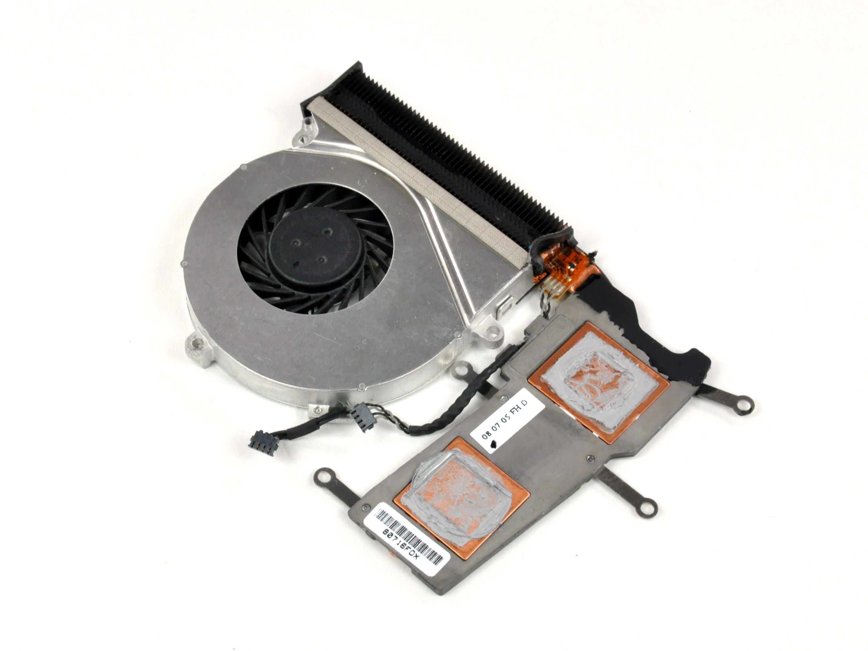

P.S. Ce document va peut-être aussi t'intéresser :
http://www.arcticsilver.com/intel_application_method.html
En gros, pour eux c'est un premier passage lissé dans tous les sens côté radiateur, ressuyé à sec avec un filtre à café ou un chiffon NON PELUCHEUX (comme pour les lunettes p.ex.) ; puis méthodes 1) ou 2) selon le type de processeur.
P.P.S. J'avais oublié que ce document était déjà renseigné sur la page d'ifixit.
A noter, à la fin de celle-ci, une erreur de traduction, ou plutôt de compréhension de la documentation anglaise :
[…] "teinter" le dissipateur thermique pour réduire le risque de casse du composé thermique lors de son vieillissement.
Le but est de réduire le temps de « rodage » de la pâte, en anglais, break-in.
— Rodage s'emploie plutôt en mécanique mais je ne trouve pas de mot plus adéquat pour désigner l'arrangement optimal des particules conductrices dans le fluide au fil des premiers cycles chauffe-refroidissement.

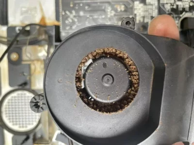

Au nettoyage il ressemblait à un moulin à café hé hé
Ouch, je n'avais vu un ventilateur dans un tel état !
