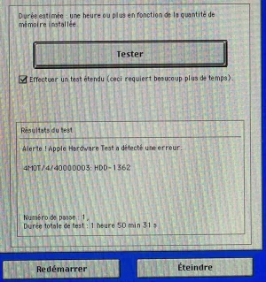

Depuis quelques temps mon iMac 27 late 2010 sous SL se coupe sans prévenir et ça peu importe l'application.
Comme l'affichage a quelques sauts de lumière de temps à autre j'ai d'abord cru à un problème de CG.
Sauf qu'en lisant une discussion, j'ai redécouvert l'existence du diagnostic hardware… Du coup, j'ai lancé un AHT pensant voir apparaître un souci de carte graphique. Sauf que non !
L'erreur 4MOT/4/40000003:HDD-1362 renvoie apparemment vers un souci de disque dur…
Donc un problème vient du DD d'origine, le WD de 1To en 7200 trm.
Dois-je, comme je le redoute, changer le disque dur ?

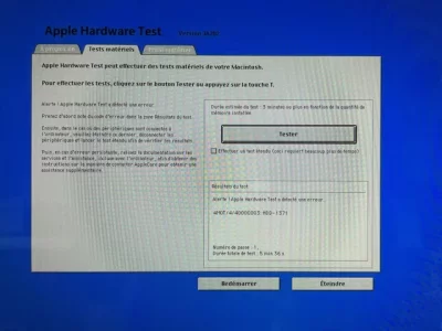

Je ne sais pas si je suis dans le même cas que le gars mais j'ai aussi une différence entre le AHT rapide et le long.
Le test rapide donnait une erreur différente, les quatre derniers chiffres diffèrent de l'image postée précédemment… Il finit par 1371.
Non, c'est plutôt le moteur du ventilateur qui lui est associé.
Liste des codes d'erreur...

Si c'était le disque dur, tu aurais soit un écran tout blanc ou noir avec l'impossibilité totale de faire que ce soit, y compris un AHT.
Réactions: baron
Ce n’est pas le disque dur le problème mais le ventilateur du disque dur.
Il faut faire un nettoyage de la machine, dépoussiérer le ventilateur.
Le nombre donne la vitesse du ventilateur.
C'est très exact si on se fie au code d'erreur. :up:
Toutefois selon ce qu'indique un des participants à la discussion Apple donnée en lien, ce serait « 99% des fois » le signe précurseur d'un disque dur défaillant (sachant que c'est celui-ci qui pilote le ventilateur).
De fait, après peu de temps l'écran blanc a fait son apparition.
D'autre part, après vérification au Genius Bar, dans ce cas donné, un remplacement de la carte graphique a permis de ne plus avoir de problème… o_O (Je n'ai pas bien compris si le disque dur avait aussi été remplacé ?)

Bon… Vous me dites de faire un dépoussiérage de l'intérieur de la machine car le ventilo fait claquer la machine lorsqu'il tourne entre 1362 et 1371 trs/mn.
Les « participants à la discussion » sont rarement pertinents.
C’est la sonde qui pilote le ventilateur, un problème de celle-ci peut provoquer une erreur, mais là c’est clairement le ventilateur associé au DD – qui n’est pas un élément du DD – qui est signalé.
On a déjà eu le cas ici et un bon nettoyage de la machine a fait l’affaire.

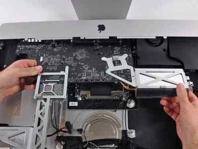

Je me suis donc remis devant le démontage de l'imac 27 par iFixit. La dernière fois je m'étais arrêté au premier ventilateur, celui visible après l'enlèvement de l'écran. Là, de ce que je comprends, je vais devoir enlever la carte mère pour changer la pâte thermique des deux processeurs. Et donc avoir accès aux autres ventilos et à l'emplacement de la pile*.
Je vais donc devoir passer l'étape 14 et 15…
Image iFixit
Ça a l'air chaud quand même ! :nailbiting:
Bon, même si je n'aime pas trop ça, je vais regarder un teardown vidéo pour voir la gestuelle de démontage associée. Là sur une image fixe, je ne comprends pas bien comment sortir « le cœur » de l'imac…
