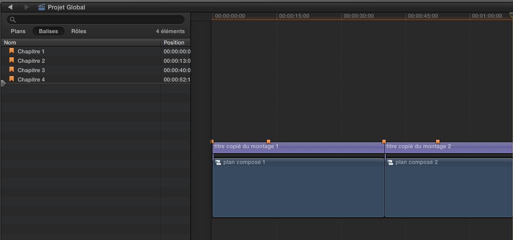

effectivement les marqueurs du plan composés ne peuvent être visualisés sans ouvrir la timeline.
Puisque le copier/coller de l'ensemble du montage ne semble pas souhaitable peut-être que la "bidouille" suivante peut devenir une solution :
- dans les timelines de chacune des parties, ajouter un titre vide et positionner les marqueurs sur ce titre vide (par exemple titre personnalisé et effacer le texte)
- à la fin copier/coller ces 2 titres dans le projet contenant les 2 plans composés côte à côte.
Bilan les marqueurs sont visibles dans le projet contenant les 2 plans composés. Défaut, si un des projets est modifié, les marqueurs/titres doivent être réajustés (puisque le marqueur n'est pas collé au plan).
en résumé ça donnerait ça, pas forcement très souple...
