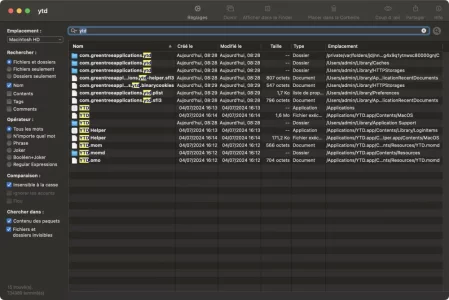

Est-ce que tu as bien fait tes recherches avec EasyFind (app gratuite donnant de meilleurs résultats que Spotlight) ?
J'ai donc été cherché dans le finder et la bibliothèque mais rien n'y corresponds (il y avait bien quelques dossiers que j'ai supprimé définitivement mais ça n'a rien changé.)

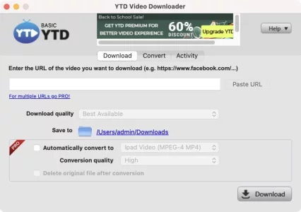

Avec certains logiciels, ce n'est pas suffisant. Est-ce bien ce logiciel ?
Si oui, comme en réponse #2 , utilise EasyFind avec ces réglages et il trouvera ceci...
...commence toujours par supprimer les dossiers en bleu en vidant dans la foulée la Corbeille. Si certains fichiers résiduels ne veulent pas être supprimés, tu fais un clic droit dessus et tu sélectionnes Afficher dans le Finder, une fenêtre s'ouvrira et tu pourras le supprimer. Recommence pour tous les fichiers résiduels récalcitrants en vidant à chaque fois la Corbeille.

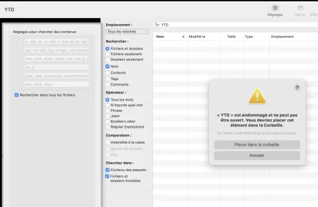

J'ai installé EasyFind mais ça ne m'a rien donné.
Seulement des documents YTD que j'avais installé hier puis supprimé en espérant que celui introuvable sois supprimé aussi..

Recommence en ayant coché Insensible à la casse.
En cas d'échec, tu as peut-être un processus en cours. Tu lances le Moniteur d'activité et tu taperas dans Recherche tout simplement ytd. Est-ce que tu as un processus ? Par défaut, il y devrait peut-être rester YDT Helper, mais je n'en suis pas sûr ?
