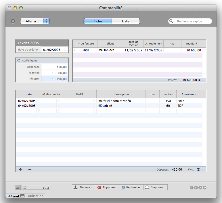

c'est à peu près ça, enfin graphiquement …
Oui, ça y ressemble beaucoup :D
Bien sûr, la présentation graphique peut différer à volonté.
Dans le cas précis d'une compta où il y a un nombre limité de rubriques, la présentation en colonne peut être plus pratique qu'une présentation en formulaire. C'est un peu une affaire de goût.

pour une présentation en colonne, y a le bouton Liste :D
j'avais choisi le mode Fiche
:D ah ben t'as raison de le souligner, très utile pour les novices
Oui, mais cette remarque n'est pas en accord avec ma pensée. Je voulais dire que pour certaines applications, la présentation en liste est plus appropriée que la présentation en formulaire, car toute une période est visualisée, et non pas le seul enregistrement courant. Avec les écrans dont on dispose aujourd'hui, la présentation en liste a des avantages certains sur la présentation en formulaire, surtout pour ceux qui viennent d'un tableur ;)
Exactement, certains ont un écran de 21,5, d'autres de 24, les mieux lotis un de 27 pouces, la présentation en liste à ma faveur, format qui est utilisé dans mon 1er exemple. Par contre remplir la base ouverte peut très bien se faire depuis le formulaire. A chacun sa façon de procéder.
