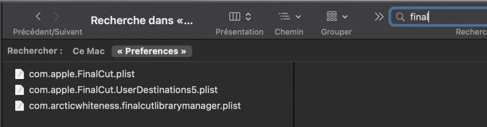

Il n'y a de spécifique d'une session que les fichiers de préférence suivants :
Sinon, dans Applications Support, il y a un dossier Final Cut Library Manager qui gère l'ouverture de telle ou telle bibliothèque au lancement.
Réactions: Sly54
OK, alors à savoir si @CocoBRWN07 avait bien supprimé tous ces fichiers de sa session ?
