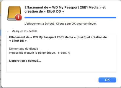

Bonsoir/bonjour,
Je souhaiterais formater un disque dur auparavant formaté en APFS en ExFAT. Dès que j'essaie, il m'affiche cela :
Que puis-je faire ? Je suis encore novice sur Mac, si quelqu'un pouvait m'aider...
Merci beaucoup par avance !
MAJ : Je l'ai éjecté et toujours le même message d'erreur
Des fois des problèmes avec le nom de disque. Essaye de le nommer juste ELIOTT par exemple, sans espace et tout en majuscule. Si ça fonctionne, tu peux seulement le renommer par la suite autrement.
Les disques APFS ont quelques particularités et les WD My Passport sont parfois « difficiles ».
Il faut faire apparaître l’ensemble des éléments du disque :
bouton Présentation en haut à gauche de la fenêtre de l’utilitaire de disque : Afficher tous les appareils
Sélectionner le conteneur du disque APFS. Cliquer sur Effacer. Choisir le format Mac OS étendu (journalisé) ou ExFAT.

Le formatage a marché ! En sélectionnant le conteneur, c'est passé nickel ! Merci beaucoup à vous deux ! Je vais maintenant essayer de changer le schéma de partition
