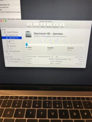

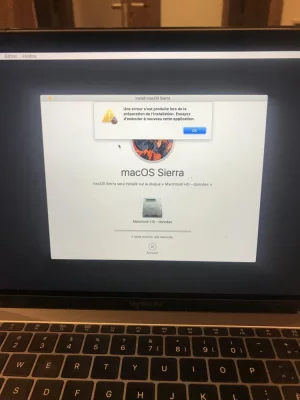

La première étape par contre je suis bloquer dans l’installation du Mac OS Sierra je vais joindre une photo avec ce message
    51 KB · Affichages: 102
Tu avais Catalina avec un système de fichiers en APFS. Tu n’as donc aucune chance d’installer Sierra qui ne connaît que l’HFS.
Tu as encore ton volume Macintosh HD - Données, reliquat de Catalina.
Il te faut formater ton disque en HFS (Mac OS étendu journalisé) pour installer Sierra.

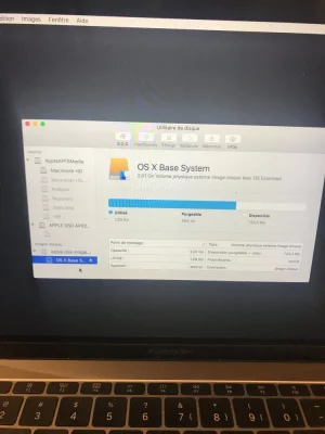

Comment je fais pour formater ?
pourriez vous me donner les étapes à suivre ?
Il faudrait que tu reviennes sur la page d’accueil de la session de secours.
Dans la barre de menu du haut d’écran, onglet Utilitaires puis Terminal

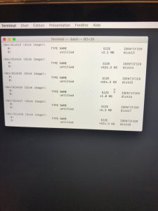

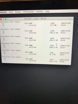

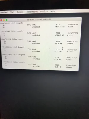

Voilà mon disque dur Mac HD
    46 KB · Affichages: 107
On ne voit rien sinon que tu dois avoir deux volumes Macintosh HD et Macintosh HD données .
Il faut la configuration des volumes.

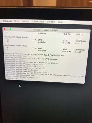

Il faut supprimer le conteneur disk2 et remonter un volume HFS
diskutil ap deleteContainer disk2 "Macintosh HD" ; diskutil list

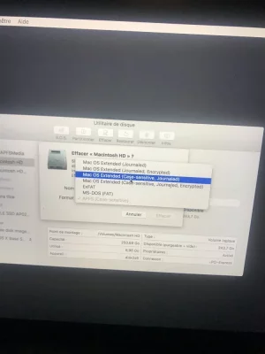

Il ne veut pas se formater, Macintosh HD est occupé.
Peux tu démarrer avec Option +CMD +R enfoncées.
Tu auras comme proposition Catalina. Ce qui te permettra une installation en APFS?

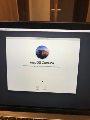

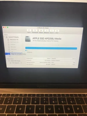

Voilà je suis arrivé à cette étape mais je ne trouve pas mon disque dur sur lequel je vais installer
    37,1 KB · Affichages: 92
Un démarrage par internet télécharge un fichier d’environ 500Mo. Même avec une connexion faible, c’est jouable.

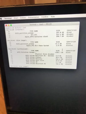

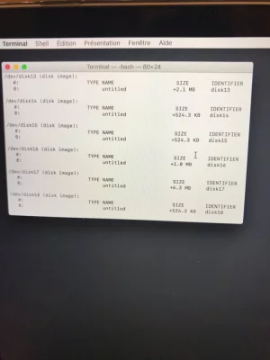

Peux tu repasser
diskutil list
Pour voir la distribution actuelle de tes disques

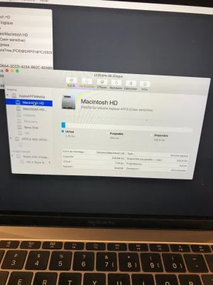

Bonjour, j’ai finalement pu installer Mac OS Catalina en suivant vos instructions, merci encore pour votre aide
Super.
Tu devrais tout de même passer la commande
diskutil list
Tu avais des volumes sans titre sur les premiers retours
