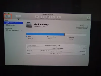

Dans Utilitaire de disque tu fais un clic sur Présentation et tu sectionnes Afficher tous les appareils...
...ensuite tu feras un SOS sur les 3 partitions, FusionDrive, Macintosh HD et BOOTCAMP et vois s'il y a des messages d'erreur. Depuis la partition de récupération l'option Présentation n'est pas développée, regarde les copies écran de ta réponse #12 .
Quel âne je suis... j'aurai du le voir...

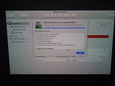

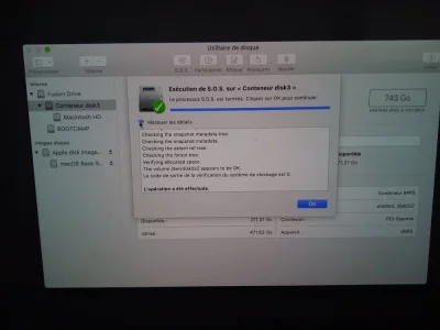

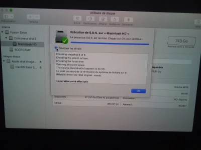

J'ai fait un SOS sur les trois partitions suivantes : Fusion Drive, Macintosh HD et Conteneur Disk3.
Voici ce que j'obtiens.
Ça a l'air bon non ?

Tout est normal. Maintenant les choses sérieuses, tu redémarres en maintenant les touches cmd+R, dans la fenêtre avec les 4 outils tu feras un double-clic sur Réinstaller macOS, tu suivras les étapes habituelles d'installation en ayant bien sélectionné Macintosh HD. Ça ne touchera pas à tes fichiers, dossiers, données personnelles, logiciels et réglages. Ça remettra d'aplomb tous les fichiers système. Une fois fini, comment se comporte ton iMac ?
