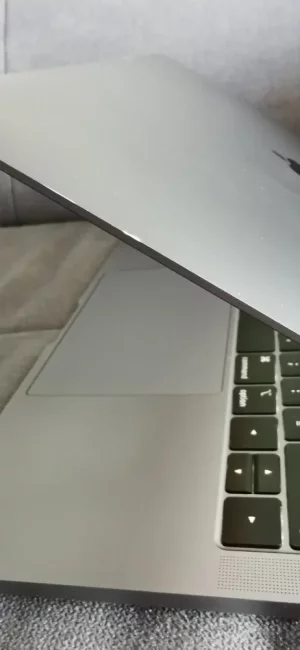

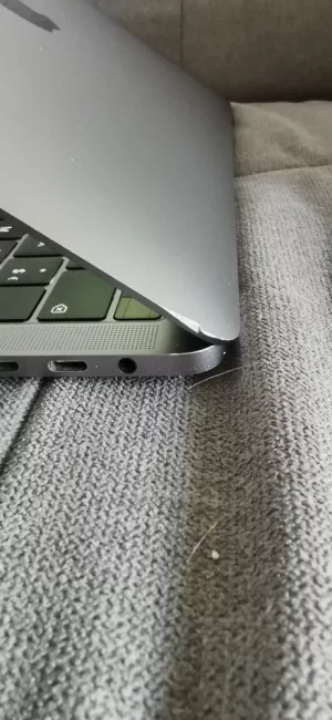

Je vous joins les photos des deux petits impacts qu'il a eu le jour où il est tombé. Mais comme dit dans mon premier message, le problème n'est pas survenu tout de suite après le choc, ça a commencé bien après. Alors, probablement lié, mais d'où ça vient ?
Si c'est simplement un problème de faux contact de la fiche écran, peut-être que je peux régler ça moi même en ouvrant le Mac, sinon je l'emmènerai en réparation...
