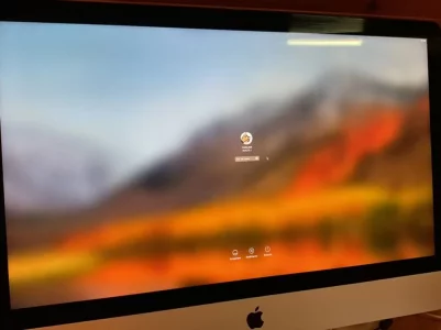

En démarrant par Cmd+R, et aussi en démarrant par Option+Cmd+R, impossible de booter, puis j’arrive à accéder à l’utilitaire de disque qui ne mentionne plus la présence du HDD , il n’ y a que le petit SSD de 120 Go de Fusion. L’utilitaire voit bien aussi ma clé USB3 bleu de démarrage et aussi le disque externe de TIME MACHINE. Et au power On, on entend un petit bruit (tic, tic) du disque dur , puis plus rien.
ma clé usb bootable semble bien démarrer le mac, le fond d’écran s’affiche puis s’ouvre la fenêtre d’invite de mot de passe de session.
mais le mot de passe que je saisis ne convient pas pour ouvrir la session !
je pensais pourtant bien l’avoir mémorisé , mais soit je l’ai mal mémorisé (possible mais bizarre), soit il y a un problème que j’ignore. Par le passé j’avais eu un souci de mot de passe (EFI je crois) car le clavier était mappé QWERTY.
est ce que je peux aller faire une nouvelle clé bootable sur un autre iMAC 2019 chez un ami ?

ma clé USB contient une image disque bootable fait via le logiciel CCC
mais je n’arrive pas à retrouver le mot de passe pour entrer !
Au moment où j’avais fait cette clé, je me souviens l’avoir validée par un démarrage tout à fait fonctionnel.
mais j’ai essayé toutes les combinaisons possibles entre mes mots de passe et cela reste bloqué.

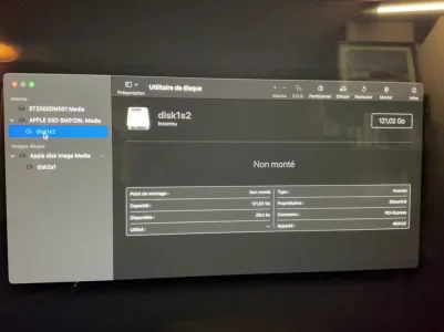

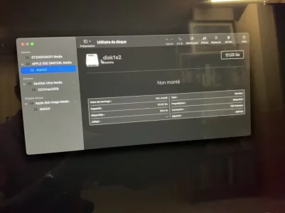

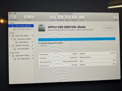

0211BA86-B952-481C-ADA9-D950B61A7381.jpeg BA4BB8B7-7E13-4C52-A124-85FA8C248F7E.jpeg
Il y a quelque chose que je ne comprends pas : si le volume interne Fusion Drive de l'iMac est détruit car le disque dur à plateaux est mort, comment une clé USB d'installation permettrait-elle d'arriver à l'écran d'ouverture de session des utilisateurs présents sur le Fusion Drive ?

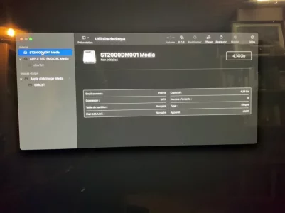

Voila que que trouve l’utilitaire de disque.
et pour ma clé USB : ce n’est pas une clé de démarrage, mais une clé contenant une Copie image du systeme faite par CCC
Par rapport au mot de passe, sur la photo du haut le verrouillage des majuscules semble activé, je ne sais pas si c'est voulu ou pas ?
En tout cas l'Utilitaire de disque voit encore le disque à plateaux (Seagate 2 To, vu le nom) ainsi que le SSD qui composaient à eux deux le Fusion Drive.
Quel est le résultat d'un SOS sur chacune des trois entités visibles sous "Interne" ?
Donc tu as un iMac avec l'option FusionDrive. Et là oui, le disque dur à plateaux semble bien HS. Tu ne pourras créer une clé USB que depuis un autre Mac. En démarrant depuis cette clé tu pourras faire une installation dans la barrette SSD, ce sera très petit, mais tu peux faire une croix sur le disque dur à plateaux.
Comme le FusionDrive est cassé, tu ne peux en aucun cas récupérer le moindre octet dans le disque dur à plateaux. Au final, soit tu ouvres ton iMac et tu changes le disque dur à plateaux, soit tu achètes un SSD du genre Crucial X6.
Je ne comprends pas ta remarque sur le verrouillage des majuscules qui semble activé. Sur quelle photo ?
j’ai bien vérifié le fonctionnement de mon clavier (majuscule, chiffres, caractères spéciaux) dans la fenetre de TERMINAL dans l’utilitaire de démarrage. Et tout est OK (j’avais oublié que les chiffres ne s’activent pas lorsque le blocage majuscule est enclenché). Pour autant je redouble de vigilance dans ma saisie, et… cela ne résout pas mon problème de mot de passe pour entrer dans mon système cloné sur clé usb par CCC. C’est vraiment pénible de saisir le mot de passe en aveugle, sans pouvoir le contrôler visuellement !
je poursuis pour les disk :
le disk O n’est pas monté , c’est le HD ST2000DM001, impossible de le monter, pourtant le SOS n’indique aucune erreur. Curieusement il est précisé qu’il fait 4,14 go. Il a fortement maigri ce SEAGATE de 2To ! En tout cas, il ne semble plus répondre du tout !
Le disk 1 c’est l’APPLE SSD de 121 Go, et il est monté. Le SOS n’indique aucune erreur.
Je compte sur ma timemachine à jour pour ne rien perdre, ou presque … j’espere
j’ai Bien compris que je dois faire une croix sur ce disque dur interne ! Grrrrr 4 ans et demi , d’un usage pas particulièrement intense !
Dans la fenêtre d'ouverture de session, tu peux appuyer sur les deux touches ⎇Option⎇ et Entrée afin de saisir manuellement un nom d'utilisateur. Ça permet d'avoir un champ de saisie dans lequel on voit ce qu'on tape, si on a un doute sur la configuration du clavier.
Astuce pour la prochaine fois : cocher la case « Afficher le menu de saisie dans la fenêtre d'ouverture de session » dans les Préférences Système > Utilisateurs et groupes > Options

Merci pour la manip sur le champ de saisie, j’ai pu vérifier que ma saise était correcte : donc je n’arrive pas retrouver le mot de passe que j’avais mis à l’époque

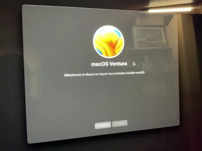

curieusement, si je cherche à utiliser l’outil de restauration d’OS, il me propose MacOShighSierra !
Démarre ton Mac avec Option-Command-R et tu devrais obtenir le dernier macOS compatible.
Merci, j’ai démarré avec OPT/CMD/R et j’ai choisi l’installation de MACOS VENTURA
mais dans la fenêtre de sélection du disque cible, aucun disque n’est proposé.
mais je n’ai pas reformatté le SSD120 en préalable, est ce cela qui ne va pas ?

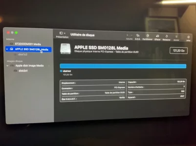

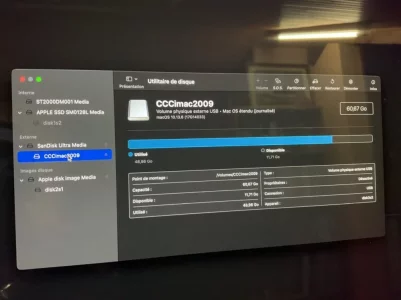

Voilà les paramètres dans l’utilitaire de disque :
