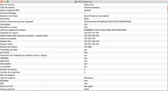

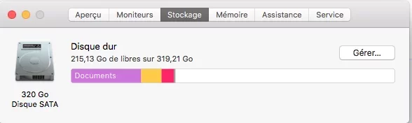

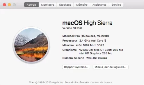

je vous mets des copies d’écran de ma config mac.
merci par avance pour vous réponses et conseils.

Clairement un SSD améliorerait les performances de ton Mac, même limité par le SATA II.
Mais cela en vaut-il le coût sur une machine de 11 ans ?
(60€ de SSD + 50-80€ de RAM…)
