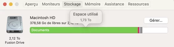

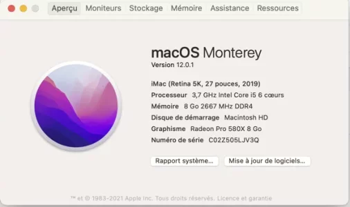

Je possède un iMac dont voici la config :

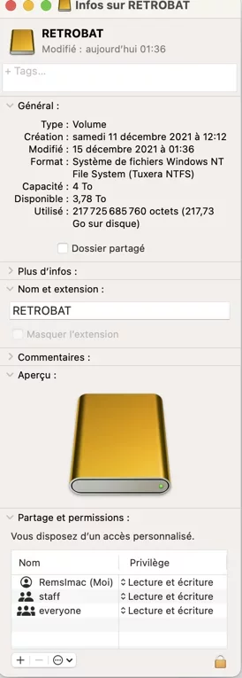

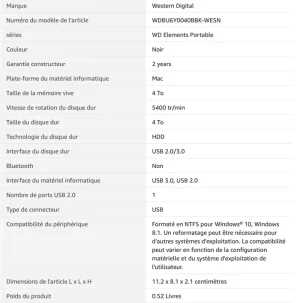

J'ai également le disque dur externe suivant :
Pour copier 10Go , ca m'annonce plus de 4 heures !
Est-ce normale ?

D'après un commentaire sur le disque dur (Amazon) j'ai lu qu'il arrivait à copier 580Go en 3 Heures , la différence est énorme .

  • Si plein de petits fichiers : ça peut durer un moment oui.
  • Ton disque est également formaté en FAT12.... quelque chose de plus adapté à un disque de 4to serait mieux...
Par exemple il n'est pas possible en FAT12/32 de copier un fichier de plus de 4go normalement.
C'est pour une utilisation 100% Mac ou c'est aussi à destination du monde Windows ?
Le format de fichier exFAT est tout indiqué.

Seulement 8Go de RAM, quel dommage ! Tu pourrais monter à 32Go.

oui j'avais envisager le changement de ram , mais puis-je garder la ram existante 2x4 giga et rajouter le reste ou dois je changer par 2x16 ?
je comptais également changer le FS par un ssd 2to , des conseils sur l'achat d'un ssd particulier ?
Tu peux garder ta RAM (peut être perdras tu le dual Channel ?)
Techniquement oui, mais les iMac 2019 et 2020 n'aiment pas trop le mélange barrettes d'origines et nouvelles barrettes
Donc soit tu ne touche pas à l'emplacement des barrettes d'origines et tu ajoutes les nouvelles, c'est le mieux mais la fréquence peut dans certain cas baisser à 2400MHz (pour avoir 2*4+8 ou 2*4+16 soit 4-8-4-8 ou 8-4-8-4). l'autre possibilité mais ça désactive le dual Channel (donc bande passante divisé par 2) c'est 2*4 + 2*8ou16 (4-4-8-8 ou 8-8-4-4) mais la fréquence est conservé.
je te conseil plus 2*16 ou 4*8.
