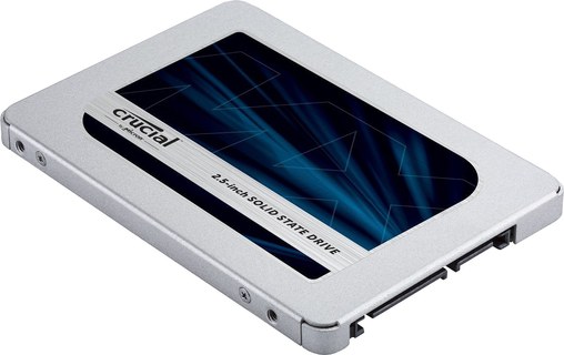

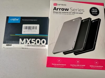

Je suis parti sur la solution SSD Externe : Crucial MX500 (car j'ai cru comprendre qu'il gérait bien l'absence de TRIM) et un boitier Storeva, compatible UASP.

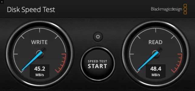

Disque dur interne 5400 RMP : 3min30 pour démarrer

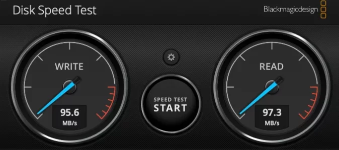

Disque dur externe (Seagate BarraCuda 1 To ST1000LM048, 5400 RMP) en USB : 1min50 pour démarrer
C'était une installation de Catalina toute fraiche et toute neuve... ça joue peut être sur les meilleures performances que l'interne.

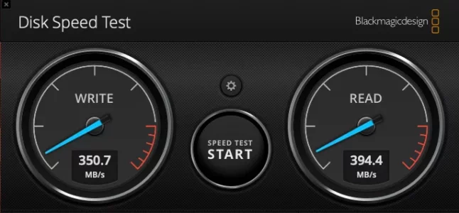

Disque dur externe (SSD Crucial MX500) en USB : 1m00 pour démarrer
Le SSD en externe, via USB. Ça fonctionne nickel. Tout est fluide et rapide. C'est top.

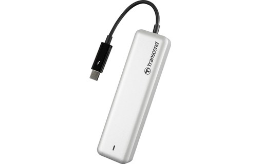

J'ai trouvé ce matériel chez MacWay: 360€ en Thunderbold
ou sinon la même chose que vous, pour 145€ en USB3

L'intérêt du Thunderbolt, c'est la rapidité et le fait que le Trim soit géré.
Mais as tu besoin tant que ça de rapidité ? Car un SSD en USB3, c'est déjà réactif (et ça fait économiser un peu plus de 200€).

Je souhaite juste savoir si la barrette Transcend en Thunderbold fonctionnera même si l'iMac a un port Thunderbold2 ?
