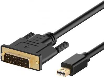

J'ai acheté et branché un câble Mini DisplayPort (Thunderbolt) (Mini DP) vers DVI (voir image jointe).
J'ai même attendu une dizaine de minutes, mais rien ne s'affichait sur l'écran externe.
    29,5 KB · Affichages: 192
D'accord.
Dans ce cas, en dernier recours, essaies cette manipulation pour réinitialiser la NVRAM : https://support.apple.com/fr-fr/HT204063
Si l'affichage ne reviens pas, j'ai bien peur que le problème soit d'ordre matériel (carte/chipset graphique ou défaut carte mère).
