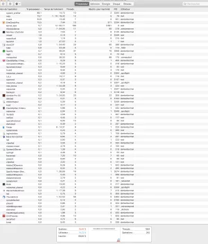

Quant toutes tes applications pro sont utilisées, peux tu nous poster des copies d'écran du Moniteur d'activité, onglets mémoire et processeur, stp ?
    1,5 Mo · Affichages: 223
    1,3 Mo · Affichages: 234
