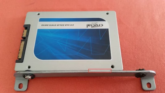

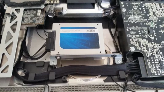

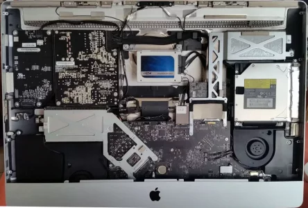

Sinon, avec mon iMac 27" de 2011 j'avais changé le disque dur à plateaux par un SSD en réutilisant le support d'origine...
...dans la 2ème photo, la zone encadrée en rouge est la zone ou j'ai mis un petit bout de scotch double-face.
Edit : petite remarque, si on installe un SSD il faudra impérativement installé Macs Fan Control pour gérer la vitesse du ventilateur associé au disque dur. Pourquoi ? Apple fait et fait toujours modifier le firmware des disques durs qu'elle fait installer pour que ce soit macOS qui gère la vitesse du ventilateur pour éviter la surchauffe.
