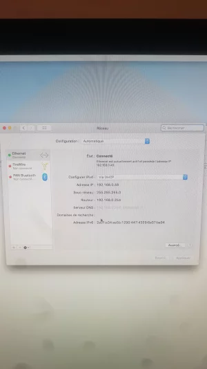

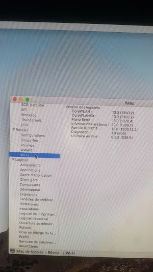

Super, fini tous fonctionne à merveille sauf toujours pas de wifi, j'ai l'impression qu'il a été supprimé, il n'est pas dans configuration réseaux mais je peux imprimer en wifi sur mon réseau local !!!

Non il détecte mon imprimante en wifi et elle est détecté dans les info système comme tu peut le voir sur la capture précédente

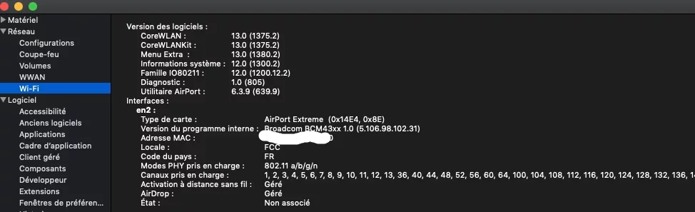

Je ne suis pas spécialiste, mais sur ma copie d'écran on voit clairement 2 items (Versions des logiciels - Interfaces), alors que dans ta copie d'écran on n'en voit qu'un seul (Versions des logiciels).
J'ai donc l'impression que question software, tout va bien, mais que c'est le hardware qui n'est pas détecté. Pourquoi ? Un truc pas bien rebranché ?
