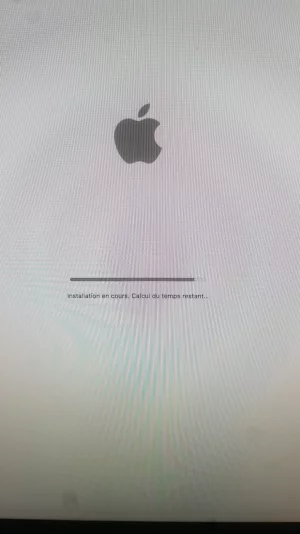

Il la pris, il y a 1h40 d' installation, normal ?
C’est long. 1 h30 c’est peut-être beaucoup mais une installation dure presque une heure normalement. Alors espérons
3h de redémarrage, c'est pas bon signe ! :D
J'ai pas eu le temps de voir s'il avait démarré, ma fille est tombée j'ai dû l'emmener à l'hôpital.
Alors en fait a priori il n'a pas démarré il est toujours en cours d'installation, j'ai l'impression qu'il a planté juste à la fin

Oui j'ai bien l'impression que l'installation s'est arrêtée...

On va patienter encore un peu. Si rien ne se passe il faudra forcer l’arrêt de l’iMac.
Il y a une grande probabilité que le disque ait un problème.
Si dans une heure il ne se passe rien, tu le stoppes par le bouton d’arrêt et tu redémarres par CMD + R.
La dernière solution est de formater la totalité du disque au lieu du simple volume.
Après il restera la solution de @Sly54 si tu peux disposer d’un disque externe.

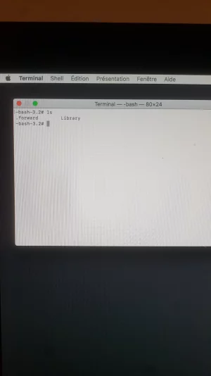

Sinon par CMD + R et depuis le terminal, tapes
ls
Le « l » est un L minuscule
Plein de vide à part la bibliothèque.

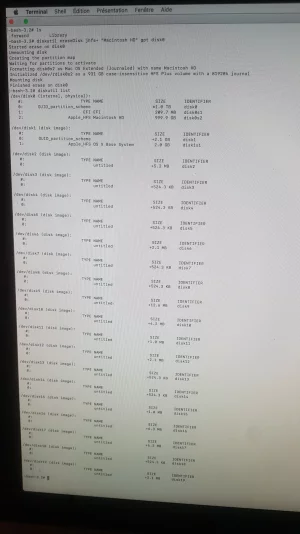

Passes
diskutil eraseDisk jhfs+ "Macintosh HD" gpt disk0
Ensuite tu passes
diskutil list
si la première commande passe correctement
Enfin, tu recommences l’installation depuis réinstaller MacOS
Passes
Ensuite tu passes
diskutil list
