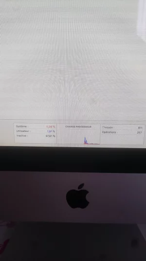

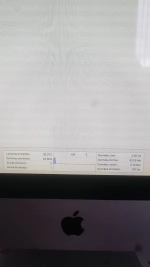

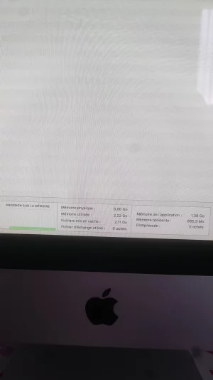

Poste voir, par acquis de conscience, des copies d'écran du Moniteur d'activité :
  • onglet processeur,
  • onglet Mémoire,
  • onglet disque

Pas d'occupation bizarre de la RAM, des process et rien de particulier sur ton disque.
C'est vrai que si c'était moi, je ferais une installation de High Sierra sur un disque externe, redémarrage sur ce disque externe, pour voir si les accès semblent normaux. Si oui, problème vient de ton dd.

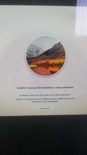

Ça commence à sérieusement à m'agacer, il y a toujours quelque chose qui va pas
    1 Mo · Affichages: 93
Disque cible trop petit :eek:
Entre voir dans le Terminal la commande
diskutil list
et poste le résultat ici, entre deux balises code, comme d'habitude ;)
diskutil list

Et ça veut dire quoi Disque cible trop petit, c'est un 1to
Voilà j'ai copié mon disque dur interne sur mon disque externe et maintenant mon PC tourne comme une horloge, c'est le problème je ne peux pas faire de mise à jour du système il me redit disque cible trop petit,
Peut-être s'agit-il d'un problème de partition, je n'ai plus de wifi non plus.

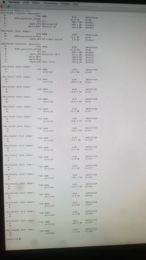

Peux tu donner le résultat de la commande suivante :
diskutil list
Si je lis bien, si je comprends bien, tu as deux partitions sur ton dd, une de 499,7 Go (Sans titre) et l'autre de 497,4 Go (Macintosh HD 2).
C'est fait exprès ?
C'est fait exprès ?
Fais exprès? Oui j'ai essayé comme ça. Mais je sais même pas à quoi ça sert, c'est pour ça que j'ai un Mac, connais pas du tout le système
Et quelle est l'occupation de tes deux partitions ? (ou bien leur place libre, au choix)
C'est à dire ? Pour le moment il y a que le disque de demarage , et c'est tout ce donc j'ai besoin, il faut juste que le dd.externe prenne la place de l' interne
si il faut tout que jeté formate et que je recommence pour faire les choses bien, il y a aucun souci
Tu confirmes que ton disque externe est vide ?
Si oui, en passant par Utilitaire de disque, sélectionne ton disque (l'icône du haut de ton disque externe, pas l'icône de tes volumes) et clique sur effacer. Ensuite clique sur le bouton Partitionner pour vérifier que tu n'as plus qu'un seule partition de 1 To.
