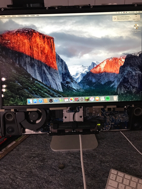

Bonjour à tous j'ai sauvé 2 imac un avec ce défaut. Donc voici ce que j'ai fait démontage carte mère puis carte graphique. Ensuite j'ai enlevé la pâte thermique de la carte graphique et je l'ai mise au four thermostat 200 degrés 9 minutes ensuite on laisse refroidir la carte 20 Minutes, on remets de la pâte thermique on remonte le tout et Avec de la chance voici le résultat
.jpg[/IMG] et voilà. Il faut surélevé la carte graphique avec des petites vis dans les trous de fixations moi j'ai sauvé ce imac acheté sur eBay et celui d'un ami un 24 pouces A 1225 . À vous de jouez les amis . Une carte graphique coûte dans les 100€ d'occasion. Mieux vaut essayer avant . Celui de mon ami avait un ecran noir et le voyant numéro 4 de là carte mère éteint. Ce n'était pas l'écran lcd . Pour refaire fonctionner il faut être patient. Moi j'ai dû retirer la pile de sauvegarde et redémarrer une 30 ène de fois mais c'est garanti. Je suis fier. Cordialement à tous.
