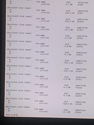

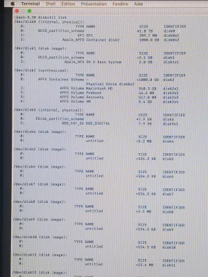

Voilà le tableau en 2 photos, j'espère lisibles...
    1,9 Mo · Affichages: 160
    1,8 Mo · Affichages: 152
Je vois que Macintosh HD est en format apfs. 960 Go d'occupation (!).

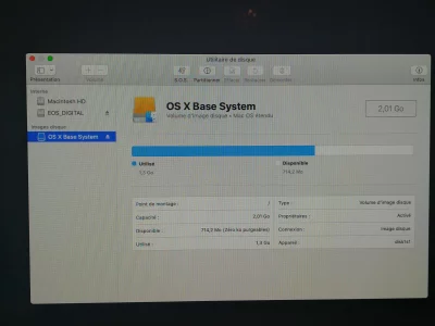

- si tu quittes le Terminal et lances l'Utilitaire de disque (fenêtre des 4 Utilitaires macOS) => est-ce que Macintosh HD est affiché en noir (= monté --> FileVault non activé) ou en grisé (= non monté --> FileVault activé) ?​
- l'OS actuellement installé est-il High Sierra ?​
Je ne sais plus si c'est High Sierra ou Mojave. Ou puis je le vérifier en version de secours ? Apparemment un Macintosh HD en noir oui. En pj la photo de la fenêtre de l'utilitaire.
J'étais justement entrain de lancer les mises à jour...
    1,7 Mo · Affichages: 155
Quitte l'Utilitaire de disque > relance le Terminal > passe la commande (avec la plus grande exactitude) -->
rm /Volumes/"Macintosh HD"/var/db/caches/opendirectory/*
  • un espace entre rm et /Volumes--- ; mets "Macintosh HD" avec les "" ; pas d'espace entre HD" et la / qui suit ; un astérisque * à la fin
  • cette commande supprime le cache du Service d'Annuaire > dont la corruption ralentit l'initialisation de l'OS et bloque à la fin l'ouverture de session
=> est-ce que tu as obtenu un retour ?
