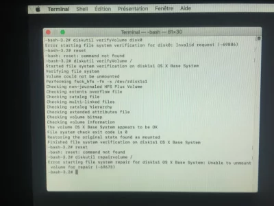

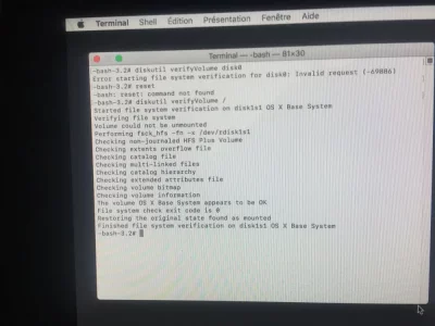

Merci Locke. Voici :
Ça ne sent pas bon. Tu recommences avec le Terminal, mais avant tu taperas cette commande...
Rich (BB code):
reset
...qui effacera le contenu de la fenêtre du Terminal, puis tu taperas cette commande...
diskutil verifyVolume /
...en validant avec la touche Entrée. Tu fais une photo, de nouveau cette commande...
Rich (BB code):
reset
...en validant avec la touche Entrée, puis tu taperas cette commande...
diskutil repairvolume /
...en validant avec la touche Entrée et tu fais une photo. Tu auras donc 2 photos dans ta prochaine réponse.

Au dernier usage peut-être, mais bon les résultats du Terminal ne sont pas encourageants. La commande reset est surement trop récente, il y avait clear, mais bon cela n'a plus d'importance. Je ne vois plus qu'une tentative en mode cible tout en étant pessimiste pour récupérer quoi que ce soit.

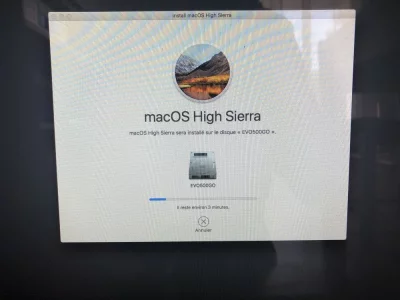

Grâce au récent développement d'OC et à l'écriture d'un driver EnableGop (voir ici pour les détails), j'ai pu (re)tester et je confirme que l'installation par réseau avec Option-Command-R fonctionne sur un iMac 27" mi 2011, voila sur mon iMac de test l'installation de High Sierra par réseau:
Pour info, même avec le changement de CG par une Dell AMD X4130, tout fonctionne correctement sous High Sierra :)

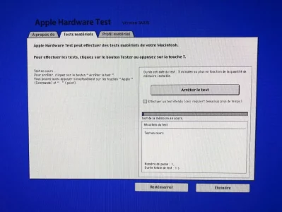

Le boot par le réseau, pour accéder aux diagnostics Apple, fonctionne aussi (touche option + D ):

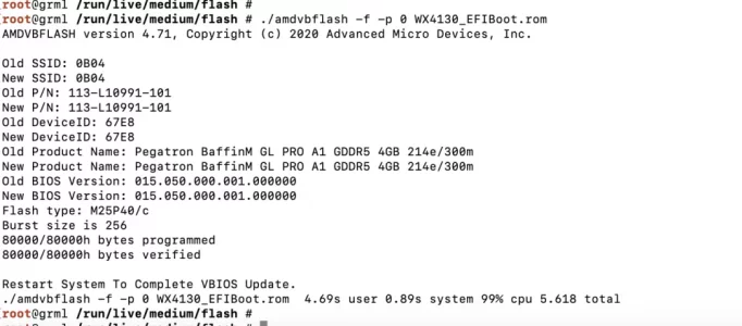

Une petite précision pour que tout soit clair:
Le patch concerne le fichier source (vbios.rom) du firmware de la nouvelle carte graphique Dell WX4130 mais, après avoir patché ce fichier, il faut ensuite flasher ce fichier dans la CG pour remplacer le firmware en place.
Ceci est fait en démarrant l'iMac sur une clef USB linux et de lancer le programme de "flashage", soit directement à partir de l'iMac, soit par ssh , s'il y a justement des problèmes d'écran noir, voila ce que ça donne:
