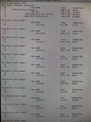

Avant qu'on me le demande, voici le résultat à la commande Diskutil list sur Terminal :
Bonjour Juan
Démarré antérieurement sur l'OS de secours du disque (porté par une image-disque BaseSystem.dmg du volume Recovery HD) > tu as restauré le volume de secours OS X Base System => au grand volume du Mac alors intitulé : Macintosh HD. Ce - en interprétant le menu : "Restaurer" de l'Utilitaire de disque comme synonyme de "Réinstaller". Conséquence : le grand volume est devenu un clone (au nom près) de volume de secours > et ne monte qu'en lecture seule comme la source => ce qui le verrouille.
- tu es actuellement démarré sur ce grand volume clone d'OS de secours > car aucun autre volume OS X Base System de 2 Go n'est listé en parallèle => comme ce serait nécessairement le cas si tu étais démarré sur l'OS de secours original.​

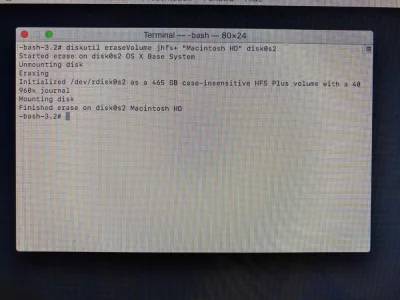

Donc redémarre (Menu  > Redémarrer) > et tiens aussitôt pressées les 2 touches ⌘R (cmd R) pour démarrer sur l'OS de secours original. Quand tu récupères le même écran aux 4 Utilitaires macOS que celui que tu viens de quitter > passe directement la commande :
diskutil eraseVolume jhfs+ "Macintosh HD" disk0s2
  • (respecte les espaces ; "Macintosh HD" avec les "") qui reformate le grand volume en le renommant Macintosh HD
Merci macomaniac, voici ce que cela donne :
