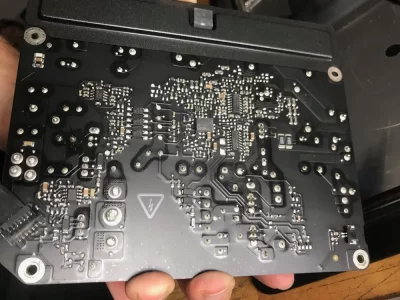

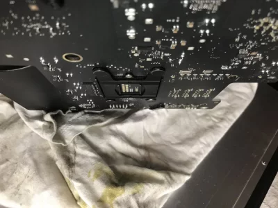

J'ai démonté mon Imac late 2013 27" pour changer la barrette Pcie 500go pour une Crucial 1To.
Et au remontage rien ne se passe quand j'appuie sur le bouton d'alim.

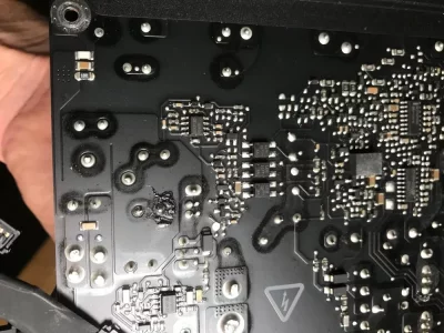

Sur la carte y'a quelques petites traces de chauffe.... normal ? Y'a moyen de la tester ?

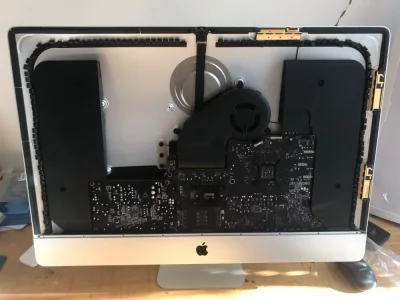

On dirait pourtant que ca y était avant le démontage et ca marchait.
Pour le démarrage je n'ai pas mis le HP droit ni la carte airport que j'attends toujours, est ce que ca peut empêcher un démarrage ?

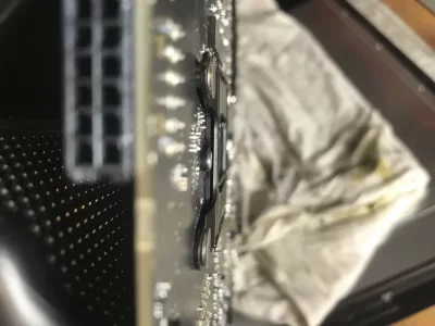

Par contre j’ai dun doute sur le plaquage du CPU par la plaque de dissipation il n’est jamais parfaitement horizontal a la plaque, y’a toujours 0,8mm en plus d’un coté ou de l’autre sur les 2 démontages remontages que j’ai fait. Comme si la lame ressort au dos faisait pas bien son job. Sans CPU ca peut empêcher le démarrage ?

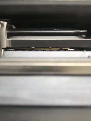

Voilà le détail du placage du CPU.

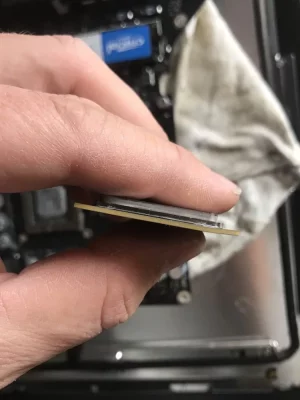

Bon ba j’ai compris....proc qui plaque pas sue j’ai du deformer en le montant mal une première fois.

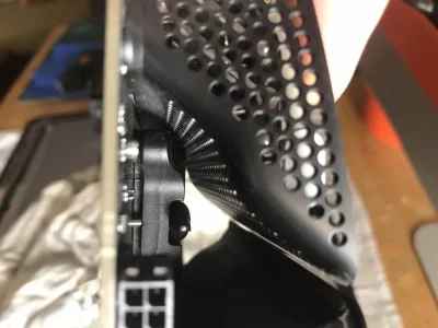

Il s’est décalé au montage Sans doute a cause de la protection du bloc barrettes qui oblige a accoster en biais...Je l’ai démonté du coup.
