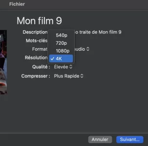

Le dernier iMovie est 10.3.6 et il exporte bien en 4K dès lors que le projet a été défini en 4K (UHD) par la pose d'un premier plan en UHD :

Je t'assure que tu peux bien exporter en 4K, pour t'assurer que ça fonctionne tu peux créer un nouveau projet et y ajouter un unique plan en 4K pour voir ce que donne l'exportation.

J'ai un Mac tout récent. Puce M1. Même problème. Je précise que si j'exporte un projet d'un plan de 5s en 4K, la sortie sera bien en 4K. Mais si je place ce plan en début d'un projet de moins bonne définition, je ressors en 1080.
