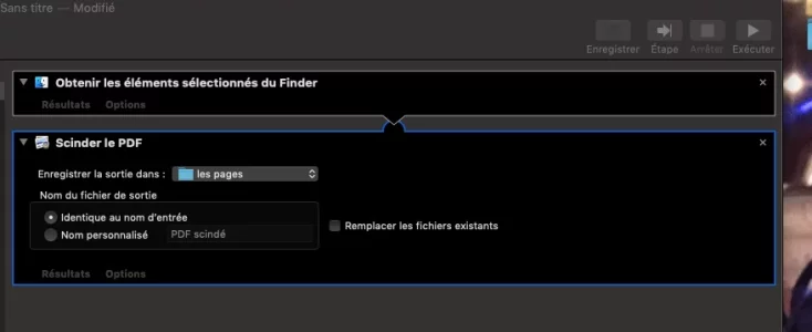

Une autre solution.
Avant de faire la manip avec textEdit, découper le fichier PDF en autant de fichiers qu'il y a de pages.
Pour cela j'utilise automator. juste 2 actions. D'abord créer un dossier pour recevoir les pages pdf (dans mon exemple j'ai créé le dossier "les pages " sur le bureau :
sélectionner le fichier PDF puis appuyer sur exécuter en haut à droite.
il suffit ensuite avec textEdit de faire un glissé déposé de tous les fichiers obtenus.

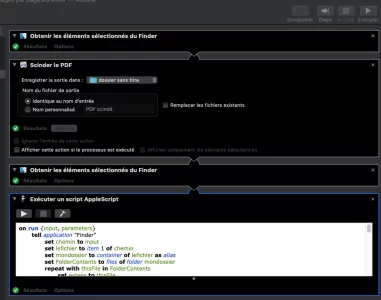

Je te remets un autre script à inclure à Automator:
A la suite des 2 actions précédentes tu ajoutes une action : "Exécuter un script applescript"
Dans la fenêtre de cette action tu effaces tout le contenu et tu colles le script ci-dessous.
A l'exécution (fichier pdf sélectionné) il te demande de sélectionner les pages à incorporer (pour tout sélectionner faire cmd-A), puis il crée le document page et te propose son enregistrement (choisi le nom et l'endroit), puis il quitte pages.

Pour une sélection automatique en entrée du script:
Ajoutes une action à automator : "Obtenir les éléments sélectionnés du finder" voir copie écran, et mettre ce nouveau script.
Reste plus que la page blanche en fin de document ! à régler mais :banghead: ...

            set sauv to AppleScript's text item delimiters
            set AppleScript's text item delimiters to {"."}
            set elements to text items of thisFilesName
            set nomcourt to (items 1 thru -2 of elements) as string
            set ancien_nom to nomcourt
            set AppleScript's text item delimiters to sauv
            set long to length of ancien_nom
            set i to length of ancien_nom
            repeat while character i of ancien_nom is not "e"
                set i to i - 1
            end repeat
            set zero to text -3 thru -1 of ("000" & text -(long - i) thru -1 of ancien_nom)
            set newname to text 1 thru i of ancien_nom & zero
            set nouveau_nom to newname & "." & lextension
            set name of thisFile to nouveau_nom
        end repeat
    end tell
    tell application "Pages"
        activate
        set templateName to "vierge"
        set templateWidth to 600
        set templateHeight to 800
        set defaultMargin to 50
        set textItemInset to 30
        set defaultTypeFace to "Verdana"
        set defaultTypeSize to 10
        tell application "Finder"
            set theseImages to files of folder mondossier
        end tell
        set thisDocument to make new document with properties {document template:template templateName}
        tell thisDocument
            set locked of every iWork item to false
            delete every iWork item
            repeat with i from 1 to the count of theseImages
                set thisImageFile to item i of theseImages as alias
                if i is not 1 then make new page
                tell page i
                    set thisImage to make new image with properties {file:thisImageFile}
                    tell thisImage
                        copy {width of it, height of it} to {imageWidth, imageHieght}
                        set its width to (templateWidth - (defaultMargin * 2))
                        set its position to {(templateWidth - imageWidth) div 2, (templateHeight - imageHieght) div 2}
                    end tell
                end tell
            end repeat
        end tell
            set aa to mondossier as string
            set lesfichiers to files of folder mondossier
            repeat with lefichier in lesfichiers
                set a to lefichier as string
                delete lefichier
            end repeat
            empty trash
        end tell
        save front document
        quit
    end tell
    return input
end run

Tu peux encore améliorer un peu en effaçant les fichiers PDF de 1 page créés en ajoutant un petit bloc de script juste avant le : "save front document".
Ce qui donne :
on run {input, parameters}
        set chemin to input
        set lefichier to item 1 of chemin
        set mondossier to container of lefichier as alias
        set FolderContents to files of folder mondossier
        repeat with thisFile in FolderContents
            set extens to thisFile
            set lextension to name extension of extens
            set thisFilesName to name of thisFile
                set i to i - 1
            end repeat
        end repeat
    end tell
        activate
        end tell
        tell thisDocument
                tell page i
                    tell thisImage
                    end tell
                end tell
            end repeat
        end tell
                delete lefichier
            end repeat
            empty trash
        end tell
        save front document
        quit
    end tell
    return input
end run
