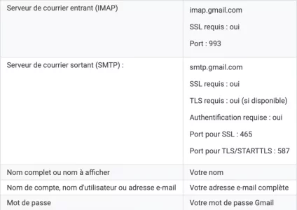

Et configure ton adresse Gmail. Si on te le propose pas, rentre les informations de serveurs suivantes :

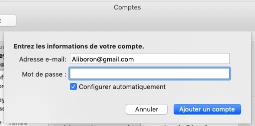

On parle bien d'Outlook 2011 (en version 14.7.7, donc) ? Si oui, comment les choses se passent-elles si tu rentres tes coordonnées en manuel (décocher la case "Configurer automatiquement") ?
