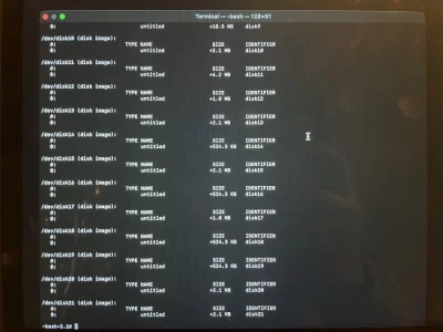

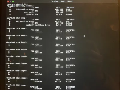

Bonjour à tous!
Je rencontre le même problème 'Impossible de creer un volume de prédémarrage pour l'installation apfs'.
J'ai essayé de suivre les premières commandes du tuto, mais je crois que cela ne s'est pas passé comme prévu.
Je n'arrive pas à accéder à Safari pour vous coller le code retourné par diskutil list.
Voici des images :
Merci d'avance pour votre aide!
Kévin
    93,7 KB · Affichages: 17

Tu es conscient que tu as perdu toutes tes données ? De plus, vu la taille du petit SSD de 121 Go, tu as un MacBook Air, tu confirmes ?
Quelle était la version de macOS que tu utilisais ? Si tu démarres en maintenant les touches cmd+R est-ce que tu as cet écran...
