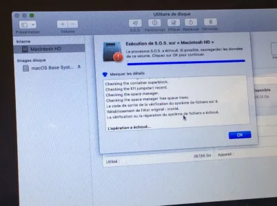

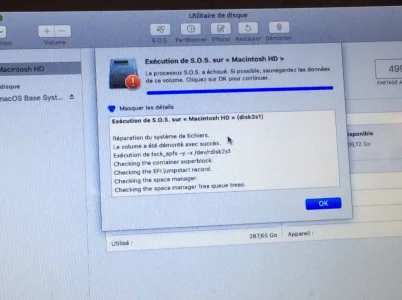

Et lorsque je fais command r et que j’essaye d’exécuter le SOS sur mon disque, ça me met une erreur.
J’ai essayé de faire D au démarrage pas de problèmes au niveau matériel.
J’ai vraiment pas envie d’effacer mon Mac si quelqu’un peut m’aider ce serait super !

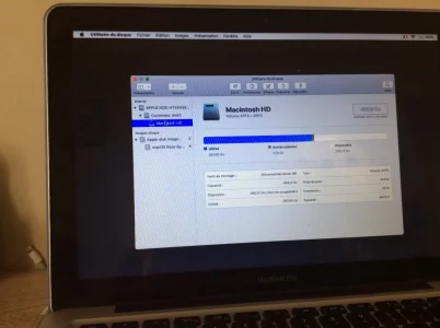

Ben non, ça n'indique pas si c'est un Macbook, MacBook Air, MacBook Pro, iMac, sa taille-écran et surtout son année. Dans Utilitaire de disque, fais un clic sur Présentation et sélectionnes Afficher tous les appareils, histoire d'en voir un peu plus.
Oups excuse moi
MBP mi-2012 13 pouces
Une chose qui m’inquiète un peu.. ou est passé le Macintosh d’hier données ? En tout cas quand je fais command alt O je vois mes dossiers
    103,9 KB · Affichages: 137
Une chose qui m’inquiète un peu.. ou est passé le Macintosh d’hier données? En tout cas quand je fais command alt O je vois mes dossiers
Déjà commence par sélectionner la racine de ton disque dur qui est à plateaux et vois si une réparation est possible. Tu mentionnes être sous macOS Mojave, or ce n'est depuis macOS Catalina que Macintosh - Données est apparu. Dans ton cas de figure avec un disque dur à plateaux, il n'était pas nécessaire de choisir le format APFS.
Il me semble que tu as fait une boulette quelque part, mais laquelle ?
J'ai downgradé d'un patch de macOS Big Sur...
Et quand tu dis de sélectionner la racine du DD tu parles de Apple HDD HTS5... ?
Et lorsque j'ai effacé mon Mac pour downgrader, j'ai mis le format macOS étendu journalisé. Puis ensuite il est passé tout seul sur APFS. En tout cas conteneur et Macintosh HD sont réparables mais pas démarrables.

Oui, j'ai oublié de mettre cette copie écran dans ma réponse précédente...
Et lorsque j'ai effacer mon mac pour downgrade j'ai mis le format macos etendu journalisé puis ensuite il est passé tout seul sur APFS.
Non, ce n'est pas possible. Si tu as fait un formatage, tu l'as mal fait, car tu n'as pas sélectionné la racine du disque dur et cela explique toujours pourquoi il est resté dans le format APFS.
En tout cas conteneur et Macintosh HD son réparable mais pas démarrable.
Un conteneur ne sera pas démarrable, la racine oui. Que se passe-t-il après avoir exécuter l'option Réparation sur Apple HDD HT... ?
Tu penses qu'une petite réinstallation de l'os suffira?
Une réinstallation par-dessus ton ancienne version ne changera rien du tout. Dans ton cas de figure, étant donné que tu veux utiliser macOS Mojave, il te faut impérativement lors du formatage sélectionner la racine de ton disque dur et sélectionner Mac OS étendu (journalisé). Il y a une grande inconnue, est-ce que tu as sauvegardé tes données avant que ton problème ne survienne ?
Tu veux dire lorsque je veux faire le SOS dessus ? Si c'est le cas alors il me met juste que tout est ok en 2 secondes.

Tu veux dire lorsque je veux faire le SOS dessus? Si c'est la cas alors il me met juste que tout est ok en 2 secondes.
C'est une bonne chose et indique que ton disque dur n'est pas HS.

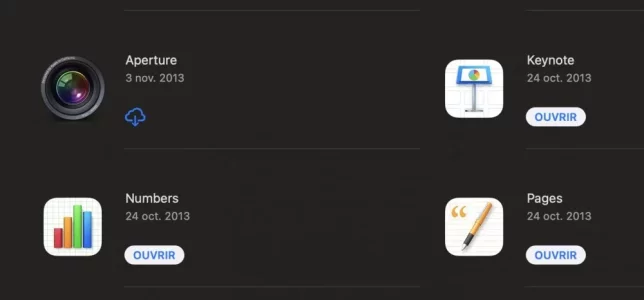

Sauf que moi j'ai besoin de logiciel comme Keynote qui n'est plus compatible avec Mojave... Sur le site d'iCloud c'est pas trèèèèèèèèès (enfin t'as compris). Et quand je vais sur Achats > Que je cherche Keynote que je mets "installer la version compatible" baaaaah il me l'installe pas... (avec ou sans Keynote compatible Catalina)
Et je l'utiliserai jusqu'au 1er juillet pour ensuite passer à un SSD crucial MX500. Je pense que Catalina pourra tenir 15 jours quand même...
Tu plaisantes j'espère, parce que Pages, Numbers et Keynote ne posent aucun problème dès l'instant où ils sont dans ton compte Apple et dans Achats.
Moi aussi je trouve ça bizarre mais ça veut vraiment pas...
Ils sont bien présents dans ton compte ? Chez moi, ils sont présents et bien installés sous macOS Big Sur et ce depuis OS X Lion avec une proposition de mise à jour à chaque nouvelle version d'OS X ou de macOS.
