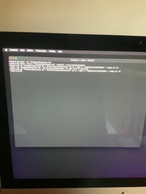

En fait il faut choisir l’option 2 : recovery.
Après avoir choisi Recovery, j’ai trouvé le terminal. J’ai tapé les 3 lignes de code.
À la 3ème j’ai eu un message « no such file or directory »… bizarre.
Puis je reboote et là je vois que ça charge à environ 40% et ça s’arrête (avant ça s’arrêtait vers 5%)…
Quelque chose que j’ai manqué? Ou autre chose à faire?
Merci encore!
Le message à la 3è commande montre qu'elle n'a pas été exécutée. Elle est difficile à taper (vu qu'en mode recovery on ne peut pas faire de copier coller), notamment les trois barres verticales (pipe en anglais), qui se tapent avec les touches alt+maj+L : |
Vu que ton système est en français, il faut sans doute remplacer "Macintosh HD - Data" par Macintosh HD - Données". C'est probablement la raison du "no such file or directory".
Ce qui donne donc :
cd "/Volumes/Macintosh HD - Données/Library/Extensions" && ls | grep -v "HighPoint*\|SoftRAID*" | xargs rm -rf
Essaye ça et s'il y a encore un message d'erreur prends une photo de la fenêtre de Terminal.
